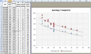

smile.gif Вот, потратил 500 литров бензина и можно посмотреть на статистику. В своей exelовской таблице обнаружил устойчивую закономерность зависимости расхода от средней скорости. В моем случае чем больше скорость, тем меньше расход. Если ездить по-разному, а не только в городе, наверняка на какой-то скорости будет минимум расхода. Интересно, на какой?
2009-02-08 - добавил в график расход по БК и линии тренда для наглядности. Конечно, погрешности есть, так как средняя скорость берется из БК, но других данных нет. Учитывая, что одометр завышает пробег, можно считать, что реальный расход несколько выше полученного. Хотя, возможно, автозаправка тоже немного завышает данные по залитому бензину, поэтому все возвращается.
Таким образом, наглядно видно, что зная среднюю скорость как интегрированный показатель пробок, прогревов и условий езды (за исключением кондиционера, музыки, фар, и т.д.), можно более точно оценить состояние авто. Например сейчас я могу считать, что при средней скорости 26 км/ч расход должен быть около 8 л/100км, а при скорости 29 он снизится до 7.5. Если в дальнейшем эти цифры будут отличаться на большее, чем рассеивание полученного графика, это причина для заезда на диагностику.
После накопления данных за несколько сезонов можно будет получить статистику по летнему и зимнему периоду (нужно фиксировать температуру). Жаль, что штатный БК не может накапливать статистику. sad.gif smile.gif
