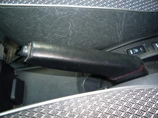

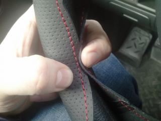

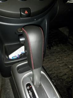

Закзал на али себе вот такой чехол ,качество отлично, обшил минут за20
bitter
сообщение 15.3.2016, 7:57
Сообщение #280
Сообщений: 150
Регистрация: 13.1.2015
Из: Петропавловск, Казахстан
у меня такой же. только с черной строчкой. я еще заказывал и на ручник кожу. так что у меня теперь полный комплект: руль от Кожа рулит, ручка АКПП с Али, и рычаг ручника тоже с Али
