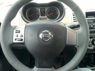

Есть отличный сайт "кожа рулит" заказал себе оплетку руля. Вчера пришло , вчера же и обтянул. В комплекте чехол на руль, нитки для обтяжки, игла для обтяжки, подробная инструкция как по снятию руля так и по его обтяжке. Стоимость 1200р + еще и кусок кожи на клаксон прислали за 200р. Все супер КОЖА РУЛИТ!!! good.gif

18 декабря заказал, 9 января пришло. Долго, но тут праздники были. А обошлось все в 2000 рублей. Шло по Почте РФ.
Заказывай, не пожалеешь. В обтяжке сложного нет ничего. Очень подробная инструкция в комплекте.
Вот, собственно...
Самое главное - руль пропиливать не нужно.

Выглядит отлично, без складок. Только цвет немного светловатый, чуть бы потемнее - вообще норм было бы.
Какие ощущения на ощупь?

у меня салон серый с бежем так что в тон попал. можно заказать и черный. руль слегка

Тоже прикупил себе оплеточку с КожаРулит. Выглядит очень аккуратно. Швы между перфорированной и гладкой кожей немного выступают, но не критично. Особых навыков, крому аккуратности, для шнуровки не требуется. Единственное, в инструкции предлагают приклеить кожу только на торцах спиц, но на мой взгляд этого не достаточно. Также требует проклейки наружная и внутренняя сторона спиц. В противном случае прилегать в этих местах кожа будет неплотно. Я использовал обычный резиновый момент ТОНКИМ СЛОЕМ, боялся, что вытечет через перфорацию, к счастью, этого не произошло.
У меня была такая последовательность:
- Замочил накладку в теплой воде на 1.5 часа, достал, отжал несильно
- Зашнуровал руль полностью, подождал пока высохнет (ночь)
- Понял, что на спицах надо преклеивать, расшнуровал спицы, насколько подлезла кисточка смазал клеем, зашнуровал обратно и приклеил к торцам.
Если кто-то сомневается - однозначно заказывайте. Тактильные ощущения просто замечательные.

Руль, естественно, снимать. В противном случае Вы физически не сможете получить доступ к винтам, которые крепят серебристые пластиковые накладки на спицах. Соответственно, аккуратно завести кожу под них также не получиться.
Пришлось слегка повозиться с защелками, когда снимал руль - нужны две ПЛОСКИЕ отвертки. Кроме того, поочередно поддеть левую и правую стороны у меня не получилось. Пришлось делать следующим образом (если есть помощник, то нижеуказанные операции не требуются):
- вставляем обе отвертки (плоскостью перпендикулярно плоскости руля)
- левую дожимаем до конца рукой и прижимаем левой ногой
- правую дожимаем правой рукой, а левой тянем подушку на себя, вышла с усилиаем и матюгами (может виноват холод)
- чтобы открутить гайку (головка на 19) в идеале нужен удлинитель для воротка, у меня получилось без, но неудобно, метки положения руля есть с завода
- фиксатор разъема подушки безопасности поддевается тонкой плоской отверткой с той стороны, с которой подходит провод
- после того, как снял руль, подушку я подключил обратно и аккуратно разместил на приборном щитке, подключил аккум обратно, чтобы закрыть машину, в таком состоянии она и ночевала.
Фотки с сайта полностью соответствуют действительности, выглядит один в один, никаких складок, шов аккуратный, колхозом не пахнет:
Кстати, если приглядеться к фотке с сайта, видно, что на нижней спице кожа не прилегает вплотную. Думаю, со временем внешний вид в этом месте может испортиться. У меня после проклейки такого не наблюдается.

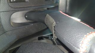

Ручник от Тииды подойдёт на ноута?
NOTE 1.6 MT (2013)
badro
сообщение 27.4.2014, 0:44
Сообщение #198
Сообщений: 191
Регистрация: 4.4.2009
Из: Сергиев Посад
Нужно померить.
А зачем вообще кожа на ручнике?

На рисунке изображено совсем другое.
Открыл спор это уже второй случай когда присылают не то что на картинке в прошлый раз был подлокотник.
NOTE 1.6 MT (2013)
