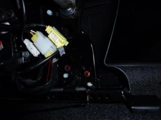

Всем привет smile.gif у меня тоже жутко скрипит сидение, смазывал, все доступные без снятия сидения, места вэдэшкой и силиконом, скрип возвращается буквально через 10 км. Пытался снять сидение, чтобы смазать труднодоступные элементы под самим сидением внизу (нашел уже источник скрипа-он прям под подушкой), а не смог разъединить штекер, указанный стрелкой на рисункеПрикрепленное изображение
Подскажите, как его разъединить, просто в инструкции сказано-сжать фиксаторы и разъединить, ну так я сжал, а он ни с места, боюсь, что что-нибудь отломаю?
Иван.

Его верхняя часть справа - это защёлка. Давите на неё сильнее - и всё разъединится.

ОК.
Спасибо, завтра попробую

К стати при съеме сиденья, большой разьем с проводами отсоединяется нажатием на выступ сверху, а не сбоку справа как пишут в интернетах. Этот разъем прикреплен к сиденью, и место куда надо нажимать отверткой находится именно сверху.
