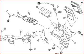

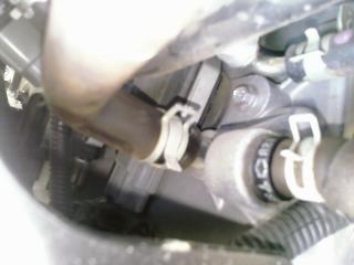

Может не совсем правитьно в этой теме писать, но уж раз начал, то освечу проблему целиком.
Как я писал достала вибрация на холостых. Результат обращения к дилеру я описал ранее. Проблема не исчезла, а спустя время проявилась вновь. Как то заливая воду в омыватель решил осмотркть двигатель повнимательнее. Что я увидел: деталь под №7 ![]() ![]() Естественно приладил ее на место. Второй день без вибрации. Был обескуражен вот чем: ![]() 1. толи на заводе недособрали или при обращении на СТО не одели (со слов менеджера кралана проверили) или при установке колокола сигналки воздухан снимали чтоб проводку проложить, поскольку еще в салоне перед покупкой обратил внимание на незатянутый хомут воздуховода перед дросселем. Но зачет так глубоко лезть, можно и ближе отсоединить. Если вибрации не вернуться то это означает незачет заводу ![]() 2. судя по схеме воздух должно было подсасывать после ДМРВ и как результат неверно расчитанный состав смеси, а отсюда и ряд проблем, но при этом мотор работал вполне сносно, существенных изменений в тяге и т.п. не заметил. (обкатываю потихоньку). прежняя 2112 при подобном тарахтела и в результате глохла. Объяснения видимо в системе газоанализации. ______________________________________ |
