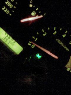

на вибрацию не жалуюсь....(когда один цилиндр не работал -то да двигатель подпрыгивает....) вот сфоткал свои обороты,(при включённых габаритах тоже самое что и при выключенных).а когда свет с кондёром включишь при прогретом двигателе то повышаются до 600 -650об\мин....вот фото-при любом92-95бензине-Прикрепленное изображение гдето меньше 500....далековато до 750..но повторюсь-вибрации чтобы жаловаться нет.
