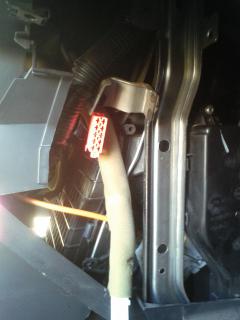

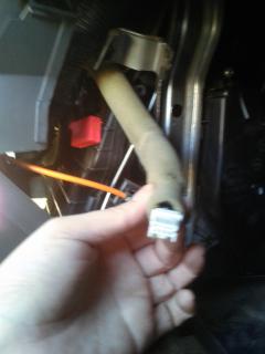

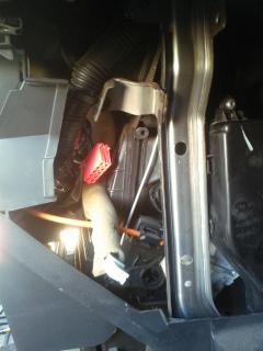

Глубокоуважаемые форумчане!
Столкнулся с такой проблемой. Купили Ниссан Ноут 2006 года, 1,4 с кондицонером, внешне привлекательный, движок и ходовая в норме. Но печка не работает, т.е моторчик печки не крутится НИ НА КАКОЙ скорости. Предохранители проверили - внешне все в норме. С большим трудом, но сняли блок резисторов, внешним осмотром пришли к выводу что контакты пропаяны и держатся хорошо. Омметром не проверяли, т.к. не знали какие сопротивления должны быть. Предположив, что проблема в моторе печки - сняли его и подключили к АКБ- крутится нормально, хоть крыльчатка частично разрушена (не хватает 6-ти лопастей и отломан кусок обоймы). Решили посмотреть блок управления печкой, кондиционером и пр. Сняв облицовки, увидели под ними одиноко висящую на проводе лампочку и два непонятных разъема висящих в воздухе и никуда не подключенных, причем провод одного разъема в дополнительной изоляции. На фото они видны! Куда они должны входить, мы так и не нашли.
Может быть кто-нибудь знает, что это за лампочка и куда должны подключаться эти разъемы? А главное - в чем может быть причина бездействия печки!
.Прикрепленное изображениеПрикрепленное изображениеПрикрепленное изображение
Заранее благодарю и жду хоть-каких либо рекомендаций
сообщение 2.4.2017, 11:41
Сообщение #680
Сообщений: 6 148
Незадействованные разъемы от более богатой комплектации авто.
Вообще, ответы на все Ваши вопросы в этой теме. Причем с исчерпывающими подробностями.
