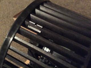

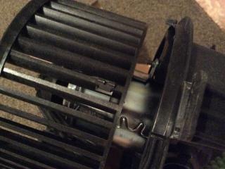

Мужики помогите! Купил двиг от Логана lfh0991. Поставил. Не фурычит.
Кто уже ставил, к вам вопросы:
1. Легко ли у вас крутился от руки? У меня хуже, чем умирающий родной. Буквально пол оборота.
2. Вставлялся так же как родной? У меня немного туже защелкивается и отщелкивается.
3. Были ли у вас какие нибудь железяки на лопастях? У меня какие то балансиры что-ли.
Ну и ко всем: как проверить на работоспособность иными способами? В электрике ни бум бум.
Ставлю умирающий - работает.... пробовал не защелкнув включать новый, пальцем крутится (то есть ничего там не мешает) но не включается.

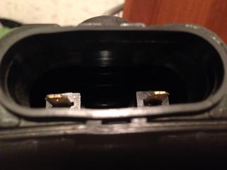

Yolkin
1. LFH крутился от руки лучше родного.
2. Конечно защелкивается потуже. Не забывайте где произведено Valeo и Luzar.
3. Балансиры снимал.
При установке LFH тоже не работал. Только со второго раза обнаружил, что загнут один из разъемов на вентиляторе. Загнулся при накидывании ответной детали.

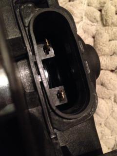

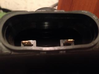

Ответная часть это защёлка контактная?
Вот фото. Вроде ничего не загнуто. Совсем чуть чуть в сторону смотрело, градуса три. Денис, У вас сильно загнуто было?
Сообщение отредактировал Yolkin - 21.11.2016, 21:45
NOTE 1.6 MT (2011)
сообщение 21.11.2016, 21:35
Сообщение #569
Сообщений: 6 148
Цитата(denis8340 @ 21.11.2016, 21:36) *
Балансиры снимал.
Чтобы наслаждаться вибрацией?

Балансиры снимал.
Думаете производитель реально развесовку делает? Я подумал это монтажные какие-то скобы dash2.gif

У вас с виду все нормально. У меня совсем в сторону контакт ушел.

Ставил такой-же, от руки крутился свободно, защелкивался с трудом, про железки-балансиры уже все написали, естественно их не трогал, после установки тоже не запустился, ни какие ламели загнуты не были, сделал следующим образом, подключил моторчик на весу не вставляя в штатное место- заработал, только после этого смонтировал на место-работает по сей день
Остроумных прошу на Valeo посмотреть.

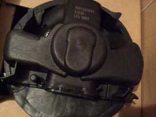

Цитата(Алексей Коняев @ 23.11.2016, 9:48) *
На фото на оф. сайте Luzar их не видно
сдаётся мне, что на сайте лузара фото моторчика валео! crazy.gif - сравните как выглядит место под разъём на процитированном фото и на фотках предыдущей страницы...
