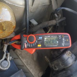

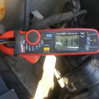

Повторю,прежние фото пропали здесь.
Час назад измерил перед поездкой.двигатель не запущен,питание от батареи.
Зажигание включено мотор печки остановлен.
Мин.скорость вращения
Макс.скорость 10А
При запущеном двигателе будет немного больше.
Сообщение отредактировал note_book - 14.1.2024, 12:53
