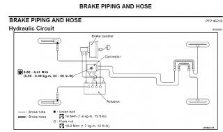

у меня появился этот гемор после замены колодок. поставил мягкие Valeo, т.к. диски у ноута быстро изнашиваются. Может что-то из-за них?
Вот на схеме тормозов есть еще Actuator, может в нем дело?
