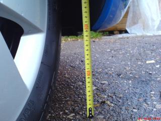

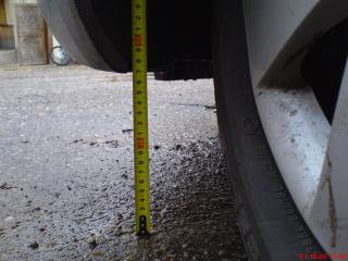

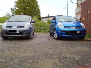

Простите на дружественном форуме пропали фотки и я заморочился их туда возвращать. Форум сходный по теме. Простите если не не в тему.
сообщение 15.10.2008, 11:48
Сообщение #47
Спасибо, в тему. Знать бы еще, что обе - с одинаковыми двугателями, на ручной коробке, с одним количеством бензина в баке и с пустым салоном и багажником.

Да дело в том, что серый 1.4МТ, а синий 1.6АТ. Салон пустой. Бензин не мерили. И не кто их не поднимал. Они от роду такие разные. smile.gif
сообщение 15.10.2008, 17:42
Сообщение #49
Синий 1.6 АТ???? На комфортовских дисках? И 175-ой резине?
Вопрос остается открытым. Вот пойдет снег, поставлю 185-ю резину - и надо с текновцем каким-нибудь помериться =)

Оба комфорты на одинаковых 175х65.
а таблички давления шин на стойках что говорят? по идее, где ниже давление - там ниже нагрузка на ось.
если одинаковое давление указано - что-то здесь не так.
