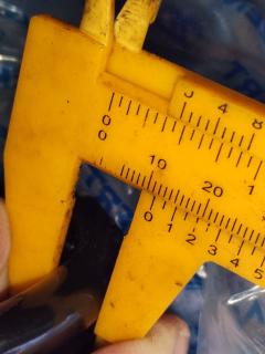

толщина прутка примерно 11.5 мм
у стоявших у меня на тот момент пружин от клио 3 Lesjofors 4272927 — 13 мм

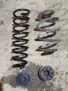

сравнение
логановские пружины в свободном состоянии сильно длиннее, но пруток там тоньше, и после установки в машину под её весом он сильнее просядет, так что итоговая разница по высоте самой машины не так уж велика.

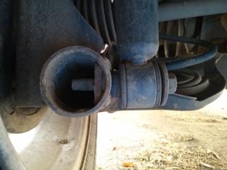

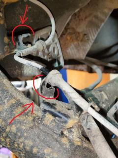

откручиваем нижние болты амортизаторов, отстегиваем крепления проводов абс,
откручиваем гаечку крепления тормозных трубок
и отгибаем балку вниз.
удобно вставить в торец трубы, к коророй крепится амлортизатор, какой-нибудь ломик и использовать его как рычаг.

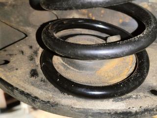

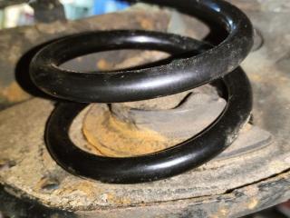

использовал оригинальные ноутовские тонкие верхние резинки пружин.
логановская пружина вставляется в нее нижним концом (пружина ставится вверх ногами).
диаметр другого кольца логановской пружины сильно больше нашей нижней резинки, но "пока и так сойдёт".
кто будет делать, имейте это в виду, стоит подобрать резинку поудачнее.
возможно логановскую верхнюю.
