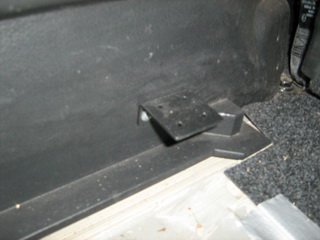

2 21043 Сложенный знак аварийки кладётся в специальное посадочное место на крышке багажника. С низу. там паз есть и липучки.

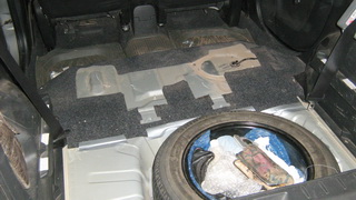

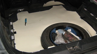

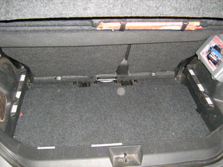

Я выкинул докатку (убожество экономистов). Купил кованый диск, переделал крепление и панель в нише запаски. И положил в багажник полноценную запаску. good.gif Одновременно нашлось место для инструмента и всякой нужной мелочи.
Если не переворачивать запаску, то крепление можно не изменять. Но я изменил, добавив ещё места внутри запаски, болгаркой срезал края у выступа крепления...
Предварительно положил шумоизоляцию и шумы из багажника исчезли. Примерно 60 мм - 5 мм шумоизоляция = 55 мм. Получилось типа кармана...
Пришлось пожертвовать частью пластиковой панели, сделал выпил...
Но сначала купил другую панель, чтоб сердце кровью не обливалось у жены. smile.gif
По углам закрепил уголки из алюминия, а на панель пола багажника укрепил по периметру...
В итоге так получилось...

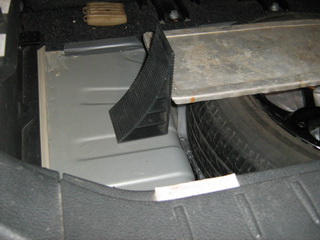

2 Gor: Толково! good.gif Только вот этого на фото что-то не видноnea.gif:
Цитата(Gor @ 24.11.2009, 20:34) *
Предварительно положил шумоизоляцию и шумы из багажника исчезли...
Тоже убрал напрочь докатку и срезал опору крепления в нише. И зашумил всё "в хлам". wink.gif Шумы реально исчезли. victory.gif
Только, даже с вырезом в накладке на порог, всё равно родное 16" колёсико влезает только приспущенное. sad.gif Да и по высоте уголками огород городить совсем не хочется.

Согласен R16 не лезет (пробовал), но R15 без проблем встаёт.
На фотках не всё видно, согласен и с этим.

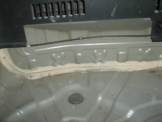

Шумоизоляция под задним диваном очень своеобразна, можете посмотреть... rofl.gif
Пришлось сделать так...

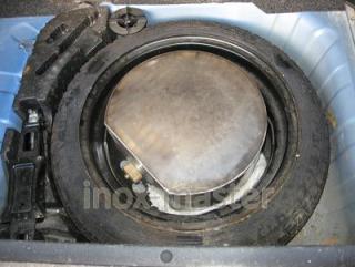

Я вот себе сделал канистру, так на всякий случай, 7 литров бензина в запасе всегда со мной.
Кого интересует могу сделать что то подобное. Фото всего что есть пока не сделал но кое что можно посмотреть на http://www.inox-master.io.ua/album

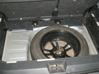

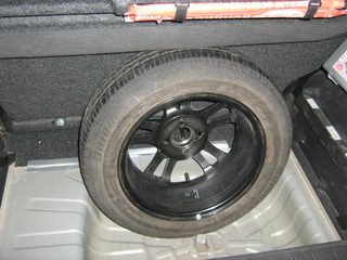

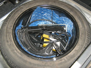

Перевернул и я запаску. Вместо длинного штатного болта в пластиковой втулке, замечательно встал болт от переднего супорта, меняющийся при замене колодок. Под колесо положил лист вибропласта. А вот в роли проставки между втулкой и диском выступила резиновая манжета для монтажа пластиковых канализационных труб разного диаметра, вроде эта была с внутренним диаметром 50 мм, а внешним 80мм. uga.gif Вид - как заводской. uga.gif
Вместо длинного болта, вставляем более короткий. Мне пригодился от направляющей переднего супорта. В качестве прокладки используем переходную манжету для пластиковых труб.
Далее совмещаем их и прикручиваем колесо.
Под запаску положил лист вибропласта, показалось, что сам диск прижимается к кузову.
