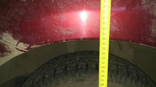

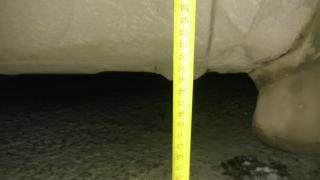

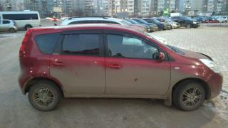

Сегодня наконец-то поднял своего енотика, никогда в машину не лазил, это был мой первый опыт, благо помогли. Могу дать пару советов новичкам от новичка по поднятию. Мне помогал знакомый, но все операции выполнял сам. Из проблемных мест отмечу только откручивание болтов с гайками, прикипели, ну и замена амо с родных на логановские 343418, проблема в том что резинки защиты штока от грязи без шайбы не держались на стойке. Повезло что подобрал шайбу в гараже, которая не слетала вниз со штока и удачно вписалась в самой защите штока. проставки +20мм, машина поднялась около 25мм. Фоток особо не делал, как будет время выкину фотки до и после. Сегодня уже было темно для фото ))

При резине 175/65R14 просвет увеличился неплохо. Перестал цеплятся брюхом, теперь задумываюсь о покупке колес на 15, хотя в этом нужда отпала, просвет под машиной в районе 160мм, для наших дорог отлично.

По сравнению с машиной до установки проставок. А резина у меня такая изначально стояла 175/65R14 с Японии, зима кстати тоже была куплена с этим размером.
Задумываюсь о 185/65R15. По шинному калькулятору прирост 19,5мм

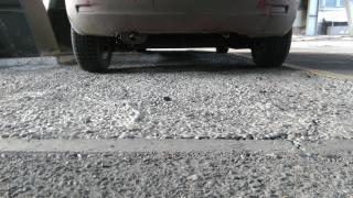

ну вот почему у меня так глушак спущен,загонял на яму и всё перещупал,так и не понял в чём проблема.
