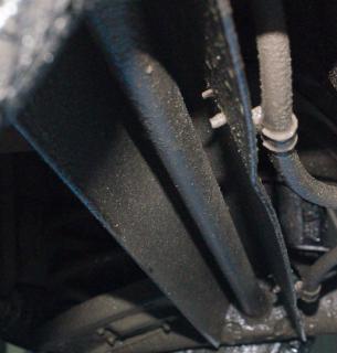

Всем привет!
На машине отца (тоже Ноте) случилась не приятность.
прошлым летом, когда был на юге отец умудрился замять заднюю балку…заезжал на бордюр, а он домиком стоял, обычно заезжал без проблем, а тут при полной машине, короче зацепил.
На ТО-3 выяснилось это безобразие, заднее левое колесо не правильно стоит, и сам развал это показал (см. фото).
Беспокоит задняя ось
В рекомендациях написали, что требуется замена задней балки…удовольствие не дешевое даже БУ примерно 15 тыс стоит, новый от 35 тыс. рублей, работу мне назвали от 1000 в гараже до 6000 рублей в Оф. сервисе. На самой балке есть замятие, фото сделать не могу пока везде грязь.
Как-то дорого, от сюда возник вопрос возможно ли это все провести дешевле использовав например развальные пластины?
Как их подобрать чтобы по параметрам?
Кто что посоветует?
Или вообще забить?

сообщение 18.2.2016, 15:05
Сообщение #174
Сообщений: 331
Регистрация: 9.10.2008
Из: Республика Коми, г. Ухта
дык, 5 страниц же написано что и как делать, кстати вполне можно просто ослабить крепление балки к кузову и поиграть ей поправив схождение, закрепить. Я так сделал после того как задел балкой пенек, все пришло в норму. схождение по +2 мм на каждое колесо, управляемость нейтральная

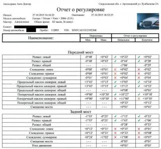

И тут я стал вникать в картинку распечатанную на стенде Hunter. И вот какой нюанс меня стал беспокоить.
Впереди схождение ориентировано на перед автомобиля, а в задней части я так понял наоборот к заду? Для ясности вопроса обвёл кружочками пиктограммы.
Или я что-то не догоняю??
Если всё таки к заду авто, то получается я не туда устанавливал проставки. Та как я изначально ориентировался по переду, и соответственно проставки влупил под передние болты.
Хотелось бы услышать, что скажут по этому поводу в частности Василий и День
Кстати Василий изначально говорил мне, что нужно под задние болты ставить, но когда я стал уточнять, он сказал, что ошибся и надо под передние.

сообщение 10.7.2016, 21:39
Сообщение #177
Сообщений: 6 147
Схождение задней оси определяется точно так же, как передней, -- по ходу авто.
На распечатке схождение левого заднего колеса слишком положительное, вне допуска. Развал, хотя и в допуске, но заметно отрицательнее, чем у правого заднего колеса. Поэтому регулировочные прокладки надо устанавливать под оба верхних болта и передний нижний болт, чтобы плоскость колеса развернулась на уменьшение отрицательного развала и уменьшение положительного схождения. Причем толщина пакета под передним верхним болтом должна быть равна сумме толщины пакетов под задним верхним болтом и нижним передним болтом.
Сообщение отредактировал Василий - 10.7.2016, 22:11

сообщение 10.7.2016, 23:09
Сообщение #179
Сообщений: 1 372
Регистрация: 30.8.2011
У меня так и есть.
Но меня по прежнему беспокоит вопрос.
Цитата(R@X@R @ 27.5.2015, 22:11) *
Так схождение задней оси привязано к переду авто или к заду?
В зависимости от того, с какой стороны оси делаются замеры, значение будет либо положительным либо отрицательным при одном и том же положении колеса.
сообщение 11.7.2016, 8:28
Сообщение #180
Сообщений: 6 147
Схождение привязано к переду.
В прошлый раз невнимательно посмотрел на распечатку, просто ошибся со знаком.
