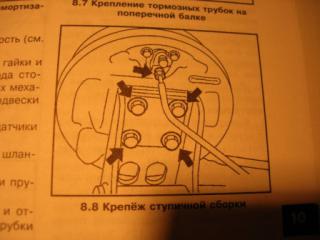

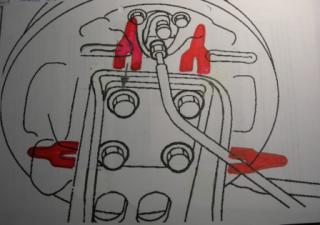

Информации по регулировке в инете мизер. Те люди, кто себе сделал не спешат делиться опытом – я себе сделал, а остальные пусть думают, ищут, переплачивают деньги и т.д. Балка на Еноте нерегулируемая, но нам и не надо регулировать балку ( хотя и эту операцию в разумных пределах выполнить возможно). Мы будем регулировать положение колес относительно балки. Ступица заднего колеса крепится к флянцу балки болтами с разными головками – по книгам обычные шестигранные на 15, а у меня - ТОРКС Е14 (головка с зубцами). Крепеж ступицы к флянцу балки осуществлен со стороны флянца балки (фото 5) – это говорит о том, что тамошние инженеры все-таки задумывались о возможности регулировок, иначе крепление сделали бы со стороны колеса, так как это сделано у ВАЗ 2109 и всех ее модификаций) и тогда данная регулировка потеряла бы всякий интерес – слишком трудоемкой была бы эта операция. Для того, чтобы объяснять кому то, как необходимо выполнить работу, ее надо выполнить самому, пройти и прописать все этапы. Копаясь в инете я прочитал сообщение о том, что кто то выполняя эти работы воспользовался шайбами нарезанными из алюминиевых пивных банок. Но помяв в руке банку понял, что при такой толщине металла банки потребуется очень много шайб. В гараже мне под руку попался медный лист толщиной 0,45мм – лежал там лет 20. Я нарезал штук 15 шайб (фото 1а) (диаметр отверстия 10мм, диаметр шайбы 25мм) – впоследствии они не пригодились так как очень неудобно их подсовывать в те места где они должны быть. Отрицательный результат тоже результат. Затем пришла мысль о многослойной шайбе с полоской-удлинителем. Из этого же материала нарезал полосок длиной 160мм и шириной 25мм.
Полоску согнул гармошкой (на фото 2,3,4 сфотографировано с трех сторон) в несколько слоев (у меня получилось 4 слоя с основным), длина согнутого слоя 30 мм, все остальное для удлинителя (фото 6). Затем пробойником делаем отверстие ф10мм и ножницами по металлу вырезаем полоску металла – получаем вилку (фото 1). Четыре слоя я делал с запасом, чтобы потом не подсовывать еще одну вилку – для выполнения всех регулировок по моей машине мне хватило 2-х слоев. Сделать таких вилок надо по 4 штуки на колесо (по числу болтов крепления), итого 8 штук. Регулируют они и развал и схождение задних колес в зависимости от того под какой крепежный болт их подсовывать. Ехать на регулировку надо с готовыми пластинами – ключи с переходниками регулировщики в своем арсенале еще найдут , а вот резать пластины откажутся на 100%. Работы лучше проводить в знакомых сервисах и лучше всего где нибудь в области (имею в виду москвичей). Поднимаем заднюю часть автомобиля и на 2-3 оборота откручиваем все четыре болта крепления ступицы к флянцу балки - колесо с прикрепленной к нему «приблудой» от компьютерного стенда, которая на нем закреплена, болтается. В моем случае мы начали с общей толщины (4 слоя с основным) пластины подсунув их на правом колесе под 3 болта ( два нижних горизонтальных и один верхний - 1-й по ходу движения вперед. Пластины подсовываются в зазор между флянцем балки и защитным кожухом ступицы (фото 7). Затягиваем все болты. Чем удобна данная процедура – нет необходимости в демонтаже колеса и «приблуды» от компьютерного стенда, которая на нем закреплена. Опускаем заднюю часть автомобиля на колеса, качаем автомобиль вверх –вниз, чтобы просел. Проверяем. Очень много – все в красной зоне. Поднимаем заднюю часть автомобиля. Откручиваем болты, вынимаем вилки и обрезаем по одному лепестку, вставляем и закручиваем болты. Опять проверяем, не забываем качать авто чтобы просел, итак до тех пор пока и сход и развал не будут в зеленом поле на дисплее компа. При регулировке схождения обязательно проверяйте и развал (он будет помаленьку уходить). Процедура не сложная, но по времени оторвет на часа 1,5-2,5 (для обеих колес). В этом описании я намеренно опустил регулировку передних колес – в этом нет необходимости. А вот по окончании всей процедуры попросите мастера вывести на дисплей всю информацию по регулировкам передней и задней оси. Ну и распечаточку, если принтер работает.
ну почему же smile.gif Я делился опытом правда не расписывал так подробно smile.gif
На самом деле все правильно описано - могу только добавить что ---- под все болты сразу подкладывать шайбы нет нужды, все наверное тут зависит от того какие углы Вам нужно править.
Скажем так в моем случае (на Микре) мне нужно было поправить ТОЛЬКО схождение потому что оно было вне допуска, а именно справа и слева было по 0,3 (в плюс кажется -- короче колеса вовнутрь смотрели).
Так вот в моем случае мы положили ВСЕГО по ОДНОЙ шайбе спарва и слева как на фото выше, под правый верхний болт (он смотрит на морду машины) ! И ВСЕ smile.gif Это исправило схождение с 0,3 до 0,07-0,010 --- короче почти ноль, а это уже норма. smile.gif
Поэтому не спешите закладывать под все болты разные шайбы - устанете выставлять все размеры, да и погрешность будет выше.

Вчера ковырялся с креплением балки,в одно лицо не получилось и балку поднатянуть и крепление затянуть. Оставил как есть. СПАСИБО Грибник!!!!!! Классная детализация,как в школьном учебнике все разжевано.
