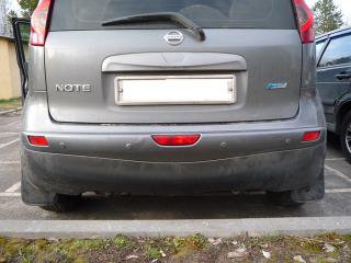

Кстати, данная особенность (размещение датчиков снаружи светоотражающих элементов, как у Ани) позволяет даже неопытному водителю запарковываться задом между двух автомобилей ровно посередине. Проверено, удобно! victory.gif
В то же время, средние два датчика перекрывают остальное пространство позади достаточно плотно, чтобы не пропустить возможного там препятствия. Хотя, надо заметить, что внутренние задние датчики у моего еНота также врезаны на большем (около 300...350 мм) расстоянии от оси автомобиля. good.gif Получается, между ними около 600...700 мм. И ничто не проскакивает! Ведь, при расстоянии до такого препятствия менее расстояния до машин с боков, парктроник начинает показывать именно его, предупреждая водителя.
А вдобавок теперь, при расположении крайних передних датчиков аналогичным образом (чуть под углом и ближе к краям бампера), стало очень удобно вписываться с минимальным зазором в развороты в тесных дворах и передом.
Датчик с краю прикрывает именно ту зону, что недоступна взгляду с водительского места. good.gif

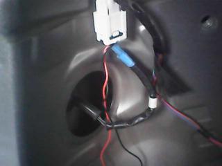

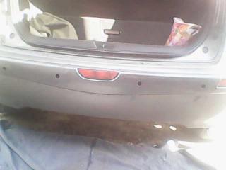

Вот, и я себе поставил на прошедших выходных. Полезная вещь, особенно, когда темно, мокро и во дворе...
Бампер снимал, проводку в багажник проводил через заглушку заднего ПТФ (на фотках видно). Блок парктроника слева поставил.
