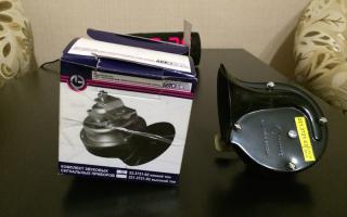

Ну может соберусь попозже , подключу по людски smile.gif , пока нету времени этим заниматься , да и гудеть сутки на пролёт не собираюсь , поэтому думаю не критично !?

Сегодня поставил один Волговский сигнал (Низкий тон) Вообще жесть гудит!

они же вроде только комплектом продаются

Коллега купил Кашкай и первым делом поменял штатный клаксон на клаксон от Волги. Я тогда посмеялся над ним еще...
Сейчас приобрел себе Енота. Решил проверить клаксон в гараже. Действительно слабоват. Теперь тоже буду менять гудок на что-то более громкое.
Так я и купил их два а поставил один! Второй дома лежит!

Волговские гуделки и по одному (низкий тон/высокий тон) в продаже встречаются.

Всем доброго времени суток. Себе докупал от ваз2106 улитку, вроде бы низкий тон, не помню точно, и поставил параллельно штатному. Теперь и погудеть не стыдно smile.gif

Кто ставил Волговский, его просто вместо штатного без доработок ставить?
А то в начале темы писали, что горит предохранитель от волговского, т.к. мощнее ....
Поясните этот момент.
Car69
сообщение 21.4.2015, 14:06
Сообщение #220
Сообщений: 1 023
Регистрация: 20.4.2011
Из: Тверь
Тему почитайте: http://www.clubnote.ru/forum/index.php?showtopic=2043 .У меня волговские работают пятый год ,предохранитель заменил на 15 амперный,доп.реле не ставил. good.gif
