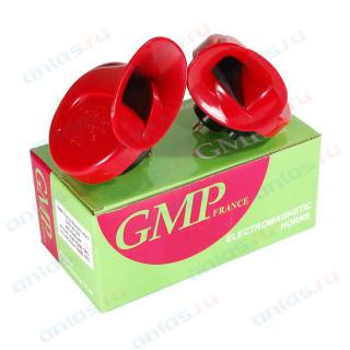

Тема для меня избита напроч,валяются 3 пневмо гудка-5рожков,1длинный и улиткой.Во первых просадка напряжения не малая,обязательно надо ставить доп реле и питание от акума,во вторых китайские компрессоры нежные,не любят пыли,засираются со временем,советуют засовывать их в чулок,дудки тоже долго не живут,если активно пользовать.На последних трёх моих машинах стояли пневмы,на еноте тоже стояла,но теперь стоят обыкновенные улитки турецкого производства(почему в названии написано France не знаю) и стоимостью 150р.Дудят солиднее заводской пищалки и переделок никаких,поставил на штатный болт и подцепил штатные проводки БЕЗ ДОРАБОТОК И ПЕРЕДЕЛОК.
сообщение 17.8.2014, 17:51
Сообщение #175
Сообщений: 2 728
Регистрация: 19.9.2012
О! У меня такие же где-то валяются! smile.gif В комплекте ещё реле - ставим без неё?
Сообщение отредактировал алексей 578 - 17.8.2014, 17:52
