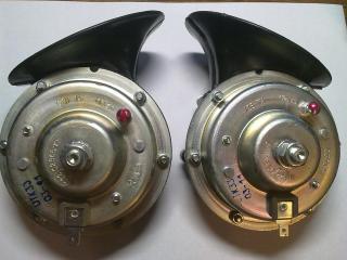

Ну это чисто воздушный сигнал. С двумя трубами. Потребляемый ток для воздушного сигнала - дело не первое. Мне кажется, что дудеть он должен неплохо.
Я считаю, что если не сильно жалко эту сумму денеХ и есть желание такой сигнал поиметь, то приобретите его и нам расскажите.
Кстати, о "волговских" сигналах. Сегодня был на авторынке и обратил внимание на сигналы. Вот, казалось бы "волговские" - то, что надо - форма, буквы, но, вчитываемся - "Сделаnо в Россnn" и на коробке по-английски "For Volga" - WTF??? Может, они поэтому и не звучат?
Наши, "правильные" сигналы имеют маркировку С302Д/С303Д (низкий/высокий тон), производитель ОАО «Лысковский электротехнический завод». На корпусе должны иметься отметки ОТК и дата выпуска чернильного цвета. Регулировочные винты помазаны красным лаком.
Вот фото "правильных волговских" сигналов:

А я вот такие вот улитки в гараже "откопал" Изображение

Нюансик по установке "улиток".
Их нужно ставить рупором вниз, чтобы возможная вода и брызги не попали внутрь сигнала.
NOTE 1.6 MT (2012)

Согласен, но в инструкции написано защищены ip65 и они сволочи не маленькие, не встаю оба вниз)))
Еще нюанс подскажите знатоки, когда долго сигналишь (сек 10-15) переходит в другой полутон, ощущение как будто дудка одна отваливается, чтоли или уходит в другой диапазон. Дудки потребляют в паре 8А, не думаю, что сажают проводку-реле и тд.
Если эти сдохнут, куплю лучше прямые сигналы, без улитки например hella.
NOTE 1.6 AT (2014)

Разбирал много разных сигналов. Чаще всего плавится каркас, на который намотан провод, и он клинит сердечник, который закреплён на мембране. Так что непрерывно и долго сигналить нельзя - обязательно будет перегрев. Тон меняется, возможно, тоже от нагрева контактов прерывателя - попробуйте немного покрутить регулировочный винт, может помочь. Но крутите без фанатизма. smile.gif
Хоть и IP 65, но в улитку попадает песок, накапливается между улиткой и мембраной и неплохо там трамбуется от вибрации при пибикании..
NOTE 1.6 MT (2012)

alex15 спасибо, винты посмотрел под красной краской и заштампованы (то есть не лезь юзер, без тебя все настроенно как надо))) Насчет попадания влаги песка, быстрее другие куплю))) Нет предела с совершенстве.

Да нечего там бояться. И не всегда настроено как надо. Иной раз сигнал звучит хорошо без включённого двигателя, а иной раз с двигателем лучше. Разница напряжений пара вольт - а результат разный. Хотя непонятно, сигнал настраивается в механический резонанс и эти пара вольт влияния не должны оказывать, но на практике это не всегда так... Так что "покрутить винт" вам не грозит "слётом с гарантии". шутка. biggrin.gif
