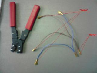

Начинаем с изготовления дополнительной проводки:
При помощи куска провода и инструмента (на фото) обжимаем купленные на радиорынке клеммы "ПАПА-МАМА". Посередине провода ставим "ПАПУ", по концам - "МАМУ". У меня от "ПАПЫ" до "МАМ" получилось ~ 20 см, лучше сделать небольшой запас, где-то +5 см.

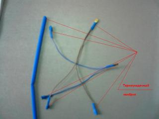

Затем изолируем термоусадочным кембриком (как я) или изолентой:

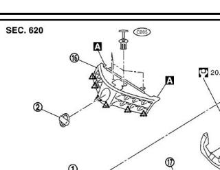

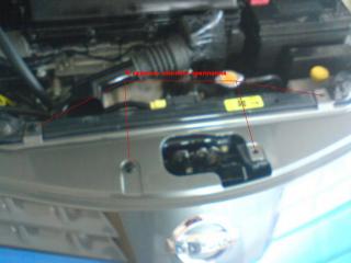

Сначала снимаем решетку радиатора
Схема из сервис-мануала:
на ней сверху показано 4 клипсы:
В местах, отмеченных на схеме сервис-мануала буквой "А", защелки выдергиваются вперед, надо чуть подправить отверточкой изнутри.

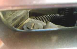

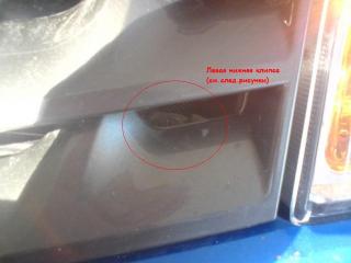

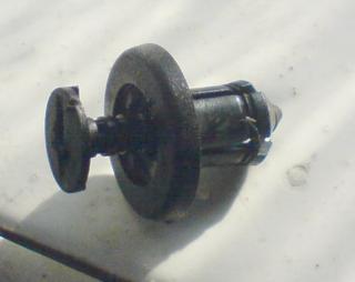

К сожалению не показаны еще 2 клипсы крепления: нижняя левая (на фото) и правая:
представляющие из себя:
т.к. подцепить их почти невозможно,их лучше снимать, предварительно вытолкнув сердечник снизу за торчащий хвостик, для чего нужно изловчиться и просунуть к нему руку.

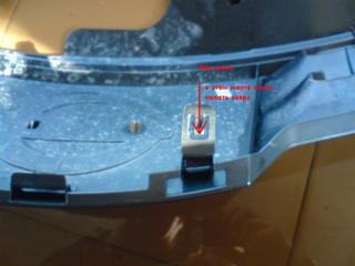

А вот в местах, отмеченных на схеме сервисмануала треугольниками, находятся 6 защелок крепления решетки к бамперу (на фото вид снизу)
у которых фикирующий язычек нужно отжать снизу вверх, для чего необходимо отогнуть решетку наружу и просунув руку между ней и верхней частью бампера дотянуться до него.

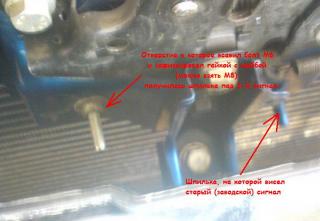

Остается ключом на 13 открутить гайку крепления старого сигнала, снять его и отсоединить провода.
Т.к. у меня сигналов 2, для крепления одного использовал старую шпильку, для крепления второго вставил и закрепил гайкой болт в отверстие, расположенное с другой стороны почти симметрично.

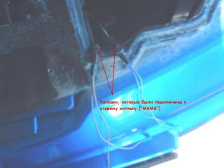

После установки сигналов остается воткнуть провода - "ПАПЫ" в штатные разъемы, которые подключались к старому сигналу, "МАМЫ" - соответственно к самим сигналам.
На "всякий пожарный" соединение замотал изолентой - мало ли что...
