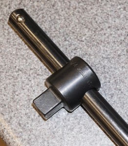

Вчера менял колеса, сам.
Летние балансировали и устанавливали сервисмены магазина "Колеса даром".... angry2.gif
Замучился болты откручивать, собаки бешеные, закрутили так, что смог открутить только с дополнительным рычагом, трубой в метр длиной...
И не нашим родным балонником, а купленным специально ключем (типа такого):
с удлиненной головкой (типа такой):
