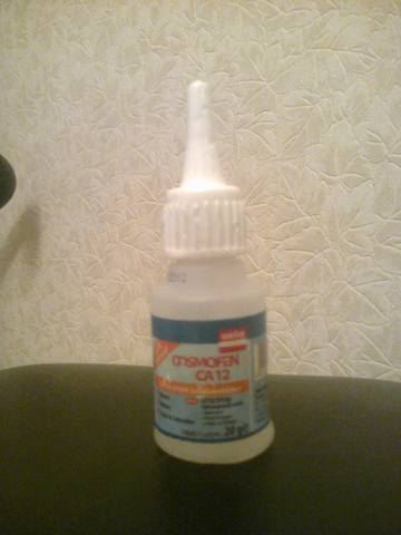

Лично я клеил на суперклей. Для верности добавлял площадь вклейки оргстеклом. Готовил поверхности, вышкуривал, обезжиривал растворителем. Там где надо было спозиционировать, юзал супергель.

Что за клей? На фото размывается и не четко видно.
Combimax
http://www.krepko-nn.ru/index.php?page=klej-cosmofen-ca-12 вчера тоже долго разглядывал фотку, потом нашел
Жучара
Да тут такой же клей цианокрилат, тюбик только большой. Если и покупать, то когда что-то большое конструируешь. У меня ушло (по ощущениям) полтюбика суперклея и пара-тройка капель супергеля. Остальное просто так и высохло.
