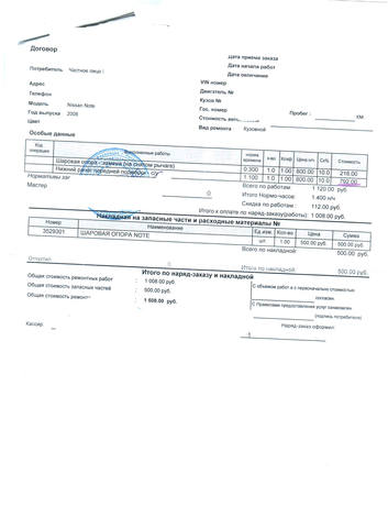

Порылась в своих бумажках по заменам в передней подвеске (по пермским ценам чтоб сказать), вот как вышло. Надо было менять передние тормозные колодки, втулки переднего стабилизатора и стойки переднего стабилизатора (по 2 штуки), шаровая опора переднего левого рычага и вот какова стоимость работ с деталями (сама не заказывала, так как не разбираюсь совсем в этом, переплатила за них, зато спокойна):
Потом меняла шаровую опору скан тоже прилагаю для справки
по сервису отписывалась в пермской ветке
В общем такие примерно цены, можно побюджетней найти, я не искала просто. Удачи с ремонтом.
