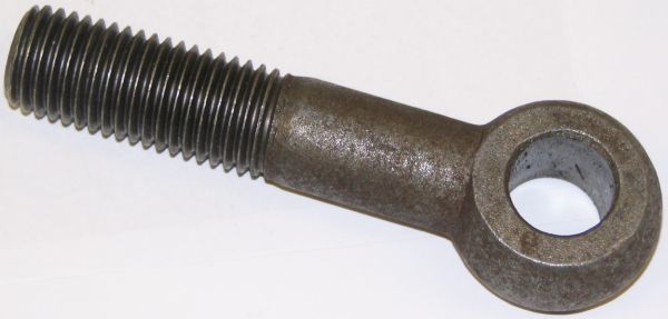

Александр Якушев
Если кому интересно: крюк один в один подходит от камазовского двигателя (название, вроде, рым-болт, за него цепляют при снятии движка). Стоит около 300 руб. Недавно у знакомой его сломали при буксировке, в салоне запросили за крюк 3 тыщи, за вытаскивание обломка 3,5!!!

bitter
Подтверждаю, мне переточили с камазовского ремболта. Никакой сварки, цельнолитая приблуда получилась
Александр Якушев

подходит камазовский монтажный крюк с двигателя проверено.
