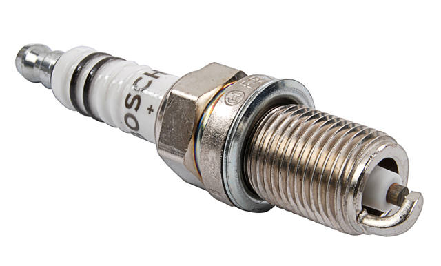

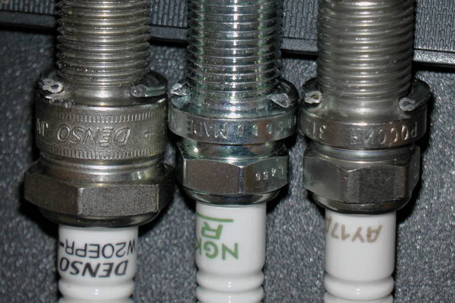

Берем в одну руку свечу Denso или NGK
а в другую Beru или Bosch.
Сравниваем визуально конструкцию уплотнительных колец.
Пытаем свечи в Э-203П на утечки.
Делаем выводы.

И что там с "возьмите в руки свечи бош и нжк", я привёл сравнительные фото - в чём разница уплотнительных колец?

и что там с "возьмите в руки свечи бош и нжк", я привёл сравнительные фото - в чём разница уплотнительных колец?

Свечи бош и нжк имеют совершенно различные по конструкции и МАТЕРИАЛАМ уплотнительные кольца. Защищены патентами.
Кольца Бош сохраняют остаточную упругость, прощают вольности при установке, а кольца НЖК деформируются по прижимающим поверхностям.
После демонтажа свечи кольца произвольно разворачиваются на свече и отпечатки поверхностей не совпадают.
Позвоните в центральный офис НЖК и поговорите с технарями.
Они Вам слово в слово повторят мой бред.
прям совершенно различные?
