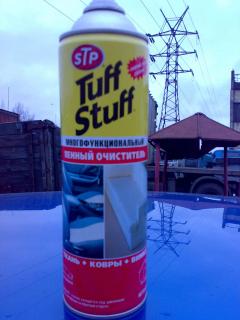

denver
R@X@R, а может на кокретный продукт ссылочку дадиет или название скажете.
А вы сами чистили? Результат проверенный или по догадкам?
Тоже такая проблемка есть и хочу ее почистить.
Не хотелось бы испортить крышу неудачным подбором средства.
Вот средство:

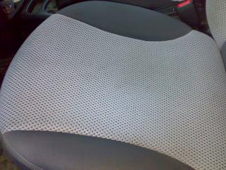

До обработки
После обработки
Бусидо
Ну пятна то остались.
Ну, чтоб все и нафиг отчистилось - это не так уж просто)

Средство что предложил Лис очень хорошее. Я пользовался этой же фирмы, но немного другим( уже точно не помню как зовется) оттирает от вишневого пирожка из Мака пятна на бежевом велюре. Без каких либо остатков. Если найду, фотки выложу балончика.
andrey163
вот таким средством пользовался Изображение
