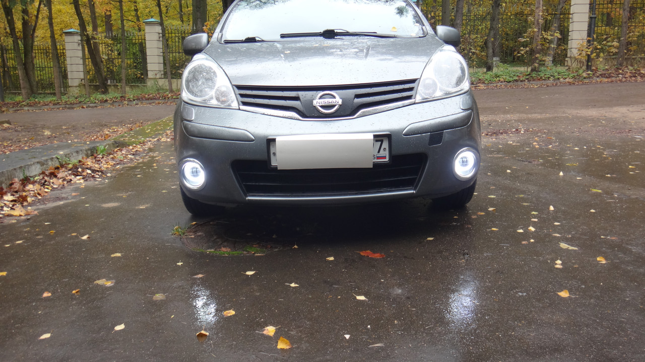

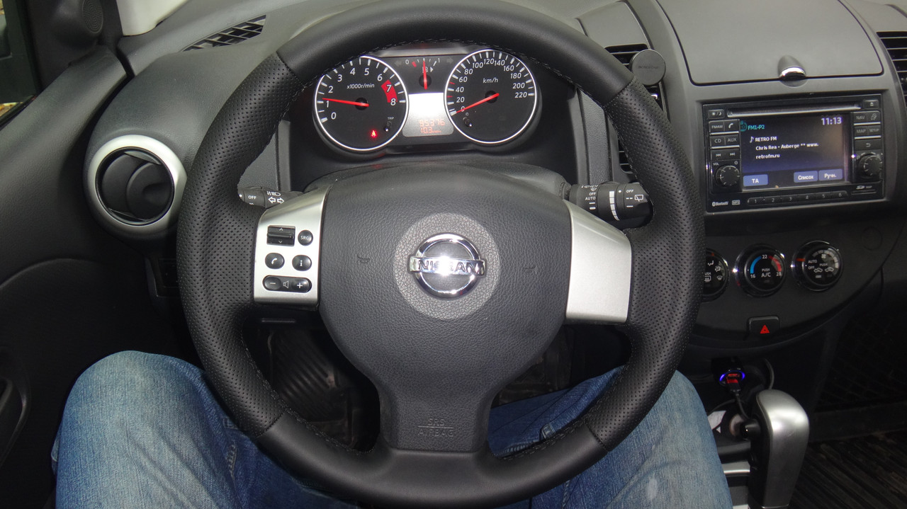

Тут мы в семью прикупили нового старенького Енотика (теперь у нас их два).Немного он отстал от жизни, пришлось его несколько усовершенствовать.У него фамилия - Лакшери, поэт много чего не хватает по нынешним временам.Для начала резиновый руль поменял на поприличнее:
Вместо противотуманок штатных поставил LED ещё и с ходовыми огнями.Все мелкие лампочки (в салоне,подсветке номера, подфарниках, освещении багажника) поменял на светодиоды - экономия электроэнергии smile.gif .Правильно выгнул левый дворник:
