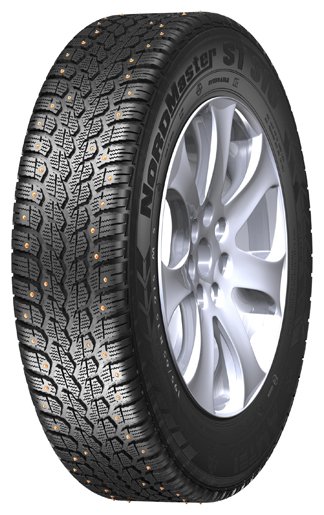

В преддверии зимнего сезона всем еНотоводам предлагается обзавестись обувкой для своего автомобиля.
Уникальность предложения заключается в том, что была подобрана наиболее оптимальная резина по соотношению цена / качество на редкий размер колёс R16 владельцев TEKNA.
АБСОЛЮТНО НОВЫЕ зимние шины R16 для NISSAN NOTE TEKNA:
205/50 R16 AMTEL NORDMASTER ST-310 (шипованные) по цене 2500 р/балон (практически аналог стандартного типоразмера, только шире на 2 см).
Не шаркает , не цепляет - проверено.
Цены наверняка будут расти с приближением СЕЗОНА!
* Скандинавский рисунок протектора, отлично гребет по снегу, уверенно держит поворот и тормозит на льду.

Сам не поленился проверить на шинном калькуляторе:
Действительно, разница в диаметре колеса составляет всего 1 мм, что вообще входит в пределы погрешности износа протектора.
Олег просил добавить, что данная резина идёт абсолютно новая. Источники получения шин у других продавцов могут быть разные (типа "конфискат", ворованная, старая и т.д.), тогда цены у них ниже, но качество... сами понимаете.
