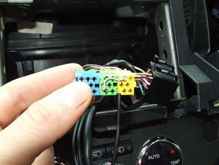

Гуру помогайте, поставил сегодня мафон: Pioneer AVH-P3300BT.
Все работает, фото завтра скину, только антенну не подключил, там вход дурной, ниточки отматывал, переходника нет, провод идет куда-то под руль. Сколько стоит переходник, где купить его можно точно?
Вот это я так понял штекер антенный.
И еще вопрос: фишку я отрезал и прикручивал к проводам от мафона.
Осталось 3 провода не понятных, при этом все колонки подключил правильно, проверял. Заизолировал их. Но вот не задача, перестала работать кнопка "i" на руле, как вернуть ее функционал, она же к мафону отношения не имеет?
До этого стояла магнитола родная 2-дин с блютусом, вот такая (кстати продаю):
4 штекера к ней шло, я так понял, что это(слева на право):
1. антенна,
2. аукс,
3. управление кнопками на руле
4. ничего
5. питание и акустика.
Сообщение отредактировал jr007 - 9.12.2011, 16:34

Для всех кто хочет подключить кнопку "i"
Чтобы кнопка заработала , В цветном разъеме надо замкнуть контакт 4 и 12 тогда кнопка "i" будет работать.

Из: город-герой Москва
Спасибо, да нет у меня цветного разъема, если вы гляните на мою фотку выше, то увидите что у меня другие разъемы, может по цветам скажите какие провода

Смотрите сюда, господин лентяй.
Переходник антенный на горбушке http://www.autoperehodnik.ru/catalog/connectors/262/
Провод замыкаем на +12 от магнитолы, чтобы работала штатная активная антенна.
По управлению i-кнопкой: осталось три провода - голубой и белый не трогаем, красный замыкаем на массу от магнитолы (надеюсь, найдёте?) Всё должно работать.

Иван.
Благодарю, переходник купил за 400 р на горбухе, спасибо, с кнгпкой попробую разобраться завтра.
