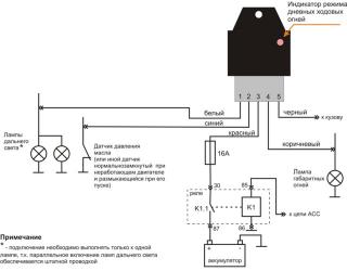

прошу совета.купил реле Блок дневных ходовых огней
имеется следующая схема подключения.
всвязи с тем на лампочки идут раздельные провода как подключить?если я подключу к каждой фаре я их запараллелю, а это не страшно?или подключать через диоды?тогда какие и не будут ли они греться?

deykas
сообщение 20.9.2012, 22:48
Сообщение #530
Сообщений: 285
Регистрация: 3.1.2010
Из: Ярославль
В вопросе — ответ, внимательно нужно почитать инструкцию по ссылке см. выше! biggrin.gif

прошу прощения конечно, но полностью согласен, что
прежде чем отвечать.ИМХО
на нашей машине параллельность включения ламп штатной проводкой не обеспечивается.
Сообщение отредактировал maffic - 20.9.2012, 23:41
alex15
сообщение 21.9.2012, 6:28
Сообщение #532
Группа: Неактивированные
Сообщений: 345
Регистрация: 25.1.2012
Из: регион 34
Лампы ближнего света подключены параллельно, дальнего - нет.
Диоды могут решить вопрос, но надо брать диоды Шоттки, их можно добыть из БП компа. smile.gif

deykas
сообщение 21.9.2012, 10:40
Сообщение #536
Сообщений: 285
Из: Ярославль
На что обратить внимание при подключении
Средний ток протекающий через лампы в режиме дневных ходовых огней менее 4А, но импульсный ток (кратковременный) может превышать 10А, что требует тщательного выбора точки подключения цепи ACC (вывод 3).
При подключении блока по типовой схеме красный провод (цепь ACC, выв. 3) необходимо подключать только к силовым проводам штатной проводки сечением не менее 2,5 кв.мм. При этом не допускается подключение к цепям зажигания, стартера и систем активной безопасности автомобиля.
Наиболее оптимальным вариантом является подключение по рекомендуемой схеме с использованием дополнительного реле, которое обеспечивает развязку цепи питания блока и штатных цепей автомобиля. Выбор точки подключения цепи ACC (выв. 3) становится менее критичным, допускается подключение с слаботочным цепям, т.к. ток потребления обмотки реле составляет порядка 0,1А.
Внимание! Цепи контактов 1 и 3 блока ДХО являются силовыми, поэтому подключение данных цепей выполнять проводом сечением не менее 1,5 кв.мм. Подключение остальных цепей (конт. 2,4,5) рекомендуется выполнять проводом сечением 0,5-0,75 кв.мм.
