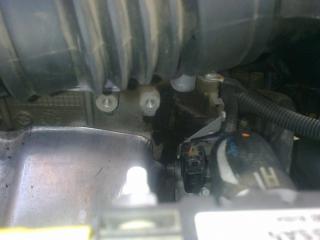

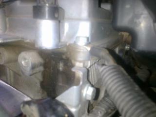

вот еще вопрос. Обнаружил масляное запотевание сзади двигателя, на блоке, механик казал это нормально,( что-то) потеет и тянет на заднюю часть. Говорил про какую-то крышку, там конструкция дескать, и тд и тп.
Я подозрения свои направил банально на какой - нибудь сальник и еще на то что поменял вязкость масла, машина 70 ткм бегала на кастроле 5 40, потом 15тыс на комме икстеч 5 30, 7щас 7 тыс на Шелл ажикс 8.. Может промылось там все от кастрола)))
Может кто чего дельного подскажет?
Сорри что не в тему, но тут популярность выше)

У моего CR14DE тож подобный был потек (запотевание) спереди слева по полету в районе болта крепления клапанной крышки. На этот болт еще какаято перемычка металлизации закреплена. Заметил еще прошлым летом. Пробег был в районе 50 тысяч. Периодически протирал это пятно ветошью. Этим летом решил подтянуть этот болт и соседний. Крутнул на горячем моторе, буквально несколько миллиметров грань прошла. Головка болта кажется (не помню) на 8. Грязь с маслом опять протер. Вот уже месяц - не "потеет". Пробег 71 тысяча. Вам нужно протянуть болты крепления клапанной крышки. Для начала. Если не поможет то сюда http://www.brazh-lab.com/blog/2014/02/28/c...e_cover_gasket/
У вас двиг другой конечно, но один фиг. Где-то здесь на форуме и тема была про замену герметика (прокладки) крышки клапанов.
Сообщение отредактировал Aviator0176 - 21.9.2015, 9:49

Спасибо, мож удастся сфоткать, понятней будет..

Понятней? smile.gif Я понял, что Вы говорите вот о подобном. Фото, прошлогоднее "моего" мотора CR14DE.
он вроде -механик -про другую крышку говорил, передняя какаято, точно не клапанная..

попробую подлезть сфоткать, глянем потом!
