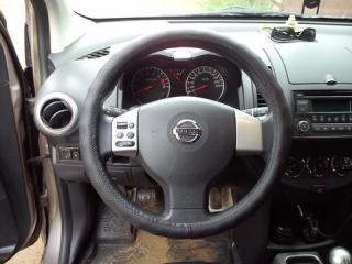

Привет всем! Я доукомплектовал своего еНота так.
Обшил руль кожей, ручку МКПП обтянул кожей, фартук ручки - кожа, пороги обклеил плёнкой. Фартук делал сегодня. В планах накладки на дверях тоже кожей затянуть. Швы, конечно, не заводские, но кому показывал, не верят, что сам всё сделал. Покрой и сшивание - всё сам. victory.gif Занятие это не для ленивых, работа кропотливая. Особенно руль, сложный рельеф. А ручка и фартук всем под силу.

Хочу выразить большое спасибо IL29 за проделанную работу. От себя кое, что добавить в виде фоток и небольших коментов.
После прочтения возникло желание обшить руль, как IL29. В конторе по поделке авточехлов был куплен кусок коровьей кожи (20 р. за кв. дм.). Предупреждаю, чтобы сэкономить, желательно иметь выкройку поделки, в противном случае будет как у меня +- лапоть. В результате 750 р.
Работы по демонтажу подушки и снятию руля как в теме у IL29. Добавлю, что на руле и валу есть заводские метки в виде точки и линии, для совмещения при сборке. Перед демонтажом, полностью отключался аккумулятор.
После демонтажа руля не крутите круг со шлейфом.
В моем случае выкройка имела следующий вид
Это половина, другая симметрична ей. Естественно при прошивке надо будет подрезать и подтягивать. Конечный шов я сделал вверху, подрезав кожу ножом. Для кройки пользовал нож, для проклейки спиц клей "Момент", для сшивания обычную иглу и прочные капроновые нитки. Они составные из трех нитей, сплетенных в одну. Когда покупал кожу взял и эти нитки. Для того, чтобы шов получился ровным, перед началом работы прострочил по периметру выкройки перфорацию на швейной машинке (пробил иглой дырочки).
Собственно все.

Решил по-новой перетянуть руль кожей но,не снимая руля(не созрел я для этого.)Кожа которая стояла до
этого не понравилась,очень тонкая,в результате ни вида,ни ощущения кожи.Попробовал толстую ,но в один слой не понравилось.Тогда я сделал выкройку из тонкой,а внутрь вклеил толстую.Понравилось.А так-как всё делал вручную,решил по всему диаметру прошить 2 шва по краям заготовки.Не ставил цель
скрывать швы,скорее наоборот,чтобы подчеркнуть ручную работу.Профессионалам может это покажется смешным,а мне так очень нравится.По крайней мере я добился того чего хотел(с 3ей попытки.) uga.gif
Ниже смотрите фото
Прикрепленное изображениетак было раньше,заготовку покупал на авторынке,тонкая,да и по длине неровная
сделано в Польше короче.
вот так получилось теперьПрикрепленное изображение
Прикрепленное изображениешил нитью толщ.1мм цвет выбрал под машину,да и на фоне чёрного вроде неплохо
дальше хочу попробовать обшить в этом же стиле рычаг кпп,а потом может и до ручки доберусь..

Автор: oleg_e 16.7.2010, 12:28
У меня процедура обшивки заняла на снятом руле 9 часов. При этом руль постоянно наклонялся в руках. Если уже снял подушку, то открутить одну гайку и снять руль, проблем не вызовет. Снимай, не делай себе гемор лишний, тебе его и так будет выше крыши.

Обшил руль в Питере. Получилось вот так:
Верхняя и нижняя четверть - структурная кожа, боковые четверти - перфорированная
Строчка синяя, под цвет машины и подсветки
Все аккуратно, под швами делали надрезы, дабы швы не выпирали.
Делал в той же конторе, что и Alexandei. При мне приехала ещё тиида на перетяжку руля.
По деньгам 2500, по времени 4 часа.

Спасибо всем умельцам, кто выкладывает свои работы. Стал и меня ленивого напрягать облезший руль, который марает брюки и я тоже решился его обтянуть по имеющимся рецептам из форума. Сначала не хотел снимать руль, но потом все равно пришлось, т.к. под накладки руля кожу не запихнуть, тем более эта процедура оказалась проста (описана на форуме).
1 Обворачиваем пищевой пленкой руль (для удобства отрезаем кусок шириной где-то 3см от рулона с пищевой пленкой)
2 Малярной клейкой лентой обматываем поверх пленки
3 Делим карандашом руль на сегменты, а потом маркером обводим и изнутри руля где будут швы (руль поделил на 4 сегмента)
4 Подписываем каждый кусок 1, 2, 3, 4 по порядку
5 По линиям маркера режим канцелярским ножом и получаем 4 шаблона
6 Шаблоны немного разглаживаем (не до фанатизма) и обводим на лист картона или бумаги
7 Шаблоны кладем надписью вниз на картон, когда обвели картон, его переворачиваем и подписываем цифрой (переворачиваем для того, чтоб не получилось зеркально...я про это забыл, но все равно получилось)
7 Полученные выкройки, где сшиваются сегменты увеличиваем с каждой стороны на 5 мм, а толщину руля уменьшаем с каждой стороны на 3мм т.к. кожа имеет свойство тянуться
8 Вырезаем подписанные картонки
9 Берем кожу (желательно хорошую овчину или специальную для авто, я пожалел времени и денег и взял имеющиеся дома куски толстой кожи)
10 Картонки надписью вниз кладем на тыльную (ворсистую) сторону кожи и обводим фломстером.
11 Куски вырезаем, подписываем.
12 Потом отдал в ателье, чтоб сшили сегменты по порядку армированной нитью, а по периметру прострочили стежки длиной 4-5 мм, хотел сделать красивый спортивный шов. Но потом когда начал сшивать стежки нитки начали расползаться--плохо сшили за 30 руб. , поэтому я его расплел и сшивал уже крестиком прям в отверстия кожи от стяжков.
13 Полученную оплетку из кожи мочим водой, потом надеваем на руль, еще раз примеряем где сшиты сегменты и маркером на руле рисуем линии (у меня совпали там где царапал ножом когда срезал малярную ленту)
14 Ножом делаем 4 выреза по линиям в руле шириной 3-4мм (режется очень просто), чтоб скрыть швы между сегментами
15 Если кожа подсохла опять ее мочим, натягиваем на руль, прячим швы в углубления, можно временно хомутами или проволокой стянуть где спрятаны швы.
16 Далее сшиваем, я сшивал крестиком прям за отверстия в коже, т.к. стяжки по периметру у меня разошлись (ничего нельзя доверить ателье, но итак неплохо получилось)
17 С кожей работал первый раз, теперь бы сделал красивее и быстрее

Автор: m@k@r 10.1.2014, 9:57
Есть отличный сайт "кожа рулит" заказал себе оплетку руля. Вчера пришло , вчера же и обтянул. В комплекте чехол на руль, нитки для обтяжки, игла для обтяжки, подробная инструкция как по снятию руля так и по его обтяжке. Стоимость 1200р + еще и кусок кожи на клаксон прислали за 200р. Все супер КОЖА РУЛИТ!!! good.gif
Автор: volk221 10.1.2014, 10:13
шло долго? чью доставку выбрал? сколько обошлась?
Автор: atich_717 10.1.2014, 14:55
мне обтягивали в Питере, с доставкой вышло 3500р, судя по комментам здесь, не самый дешевый вариант, позвонил своим товарищам, теперь мне будет перетяжка стоить 2500-3000, но что-то все равно дороже, чем тут пишут, хотя качество познается временем в данной ситуации, я езжу уже 2 года, вроде нормуль smile.gif
Автор: Ozzy-Kiev 10.1.2014, 15:05
Я когда выручил одногоклубня-киевлянина на новенький кожзам чехол на ручку МКПП, понял что ничего сложного там нет. Крепится нижним своим ободом в внутреннюю вставку проёма окошка. что бы чехол снять, достаточно поднять тоннель и снизу вытащить обод чехла из зацепов.
Но дело не в этом. Сам потрескавшийся чехол можно раскроить, разложить на кож листе, вырезать, наметать линии кройки и отнести в любое ателье по ремонту одежды и вам за 5 минут его сошьют. Копейки заплатите (по киевским меркам около 50 грн = 200руб), зато не нужно покупать раз в 3 года новый дермантиновый штатный.
А у кого есть машинка швейная, так можно и самому заморочиться.
Если бы у меня был не автомат, а механика, скорее всего так и поступил бы, т.к. качество дермантина (посмотрев на почти новом экземпляре) вверг меня в уныние.
Автор: DRON 33 10.1.2014, 15:10
Менял чехол на ручке кпп без поднятия тонеля , подцепить и вытащить можно и снаружи
Автор: Ozzy-Kiev 10.1.2014, 15:41
Согласен, но для тех кто это собирается делать впервые, возможно сложновато покажется и не так наглядно.
Автор: m@k@r 11.1.2014, 9:50
18 декабря заказал, 9 января пришло. Долго, но тут праздники были. А обошлось все в 2000 рублей. Шло по Почте РФ.
Заказывай, не пожалеешь. В обтяжке сложного нет ничего. Очень подробная инструкция в комплекте.
Вот, собственно...
Самое главное - руль пропиливать не нужно.
Автор: mihxser 11.1.2014, 13:24
Выглядит отлично, без складок. Только цвет немного светловатый, чуть бы потемнее - вообще норм было бы.

Тоже прикупил себе оплеточку с КожаРулит. Выглядит очень аккуратно. Швы между перфорированной и гладкой кожей немного выступают, но не критично. Особых навыков, крому аккуратности, для шнуровки не требуется. Единственное, в инструкции предлагают приклеить кожу только на торцах спиц, но на мой взгляд этого не достаточно. Также требует проклейки наружная и внутренняя сторона спиц. В противном случае прилегать в этих местах кожа будет неплотно. Я использовал обычный резиновый момент ТОНКИМ СЛОЕМ, боялся, что вытечет через перфорацию, к счастью, этого не произошло.
У меня была такая последовательность:
- Замочил накладку в теплой воде на 1.5 часа, достал, отжал несильно
- Зашнуровал руль полностью, подождал пока высохнет (ночь)
- Понял, что на спицах надо преклеивать, расшнуровал спицы, насколько подлезла кисточка смазал клеем, зашнуровал обратно и приклеил к торцам.
Если кто-то сомневается - однозначно заказывайте. Тактильные ощущения просто замечательные.
Автор: Steed 29.1.2014, 14:10
Руль надо снимать?
Автор: Ozzy-Kiev 29.1.2014, 14:31
Ну, конечно, удобней снять руль и дома возиться.
Автор: micoola 30.1.2014, 13:08
Руль, естественно, снимать. В противном случае Вы физически не сможете получить доступ к винтам, которые крепят серебристые пластиковые накладки на спицах. Соответственно, аккуратно завести кожу под них также не получиться.
Пришлось слегка повозиться с защелками, когда снимал руль - нужны две ПЛОСКИЕ отвертки. Кроме того, поочередно поддеть левую и правую стороны у меня не получилось. Пришлось делать следующим образом (если есть помощник, то нижеуказанные операции не требуются):
- вставляем обе отвертки (плоскостью перпендикулярно плоскости руля)
- левую дожимаем до конца рукой и прижимаем левой ногой
- правую дожимаем правой рукой, а левой тянем подушку на себя, вышла с усилиаем и матюгами (может виноват холод)
- чтобы открутить гайку (головка на 19) в идеале нужен удлинитель для воротка, у меня получилось без, но неудобно, метки положения руля есть с завода
- фиксатор разъема подушки безопасности поддевается тонкой плоской отверткой с той стороны, с которой подходит провод
- после того, как снял руль, подушку я подключил обратно и аккуратно разместил на приборном щитке, подключил аккум обратно, чтобы закрыть машину, в таком состоянии она и ночевала.
Фотки с сайта полностью соответствуют действительности, выглядит один в один, никаких складок, шов аккуратный, колхозом не пахнет:
Кстати, если приглядеться к фотке с сайта, видно, что на нижней спице кожа не прилегает вплотную. Думаю, со временем внешний вид в этом месте может испортиться. У меня после проклейки такого не наблюдается.

Не смог удержаться и заказал себе оплётку. Тем более, что руль с левой стороны очень сильно облез за 83 т. км. Пришла быстро. Делал всё по инструкции. Ничего сложного. Попросил, чтобы оплётку сделали с красной строчкой под лакшери. Руль снял легко сам. АКБ отключал, затем подключил чтоб закрыть машину на ночь. Шил спортивным швом. Нитки с большим запасом. Получилось просто супер. Ощущения прекрасные ну и душевное удовлетворение. Советую всем кто сомневается. Цена с пересылкой Почта России 1400 р. Удачи.

Мой вариант:
http://img-fotki.yandex.ru/get/5407/25891105.4/0_8df02_a624b06f_orig.jpg
Покупал тут http://www.leather-kit.ru/, вместе с доставкой вышло 1443р.
Заказал специально с красной строчкой/ниткой чтобы подходила под родную обивку салона. Не надо бла-бла про понты и красный спортивный шов, красный шов подходит к обивке салона лакши.

Та же тема, взял blue line. Зашнуровал, проклеил на торцах спиц. Цвет нити как в салоне синий dirol.gif . Кожа приличная, мягкая. Тактильные ощущения от руля теперь ВАУ uga.gif Спасибо El-Mariachi за мануал!!! victory.gif
Отличие от оплетки с кожа-рулит - у китайской нет перфорации, только вдавленный рисунок.

Обшил руль. В принципе нравится где кожа. Не очень нравится шов. Он довольно большой и как то неприятно трет пальцы sad.gif
Автор: Danila78 25.3.2015, 11:33

Наконец- то у меня дошли руки до обшивки руля. Комплект от "кожа рулит" был куплен ещё в январе и я всё ждал, когда потеплеет. И вот, наконец, в минувшие выходные, находясь в приподнятом настроении от просмотра в пятницу редкого, но впечатляющего астрономического явления - солнечного затмения, а у нас оно было почти полное, я решил сделать моему Еноту небольшой апгрейд, сделать его ещё немного лакшери smile.gif С толком с расстановкой, чётко следуя прилагающийся инструкции, разобрал и снял руль, правда, пришлось помучаться со снятием модуля подушки равно как и с его обратной установкой. Кстати предварительно замоченная в тёплой воде кожа и правда хорошо тянется. Ответственную работу по обшивке руля поручил своей супруге умнице-рукодельнице ибо я сам слепошарый и криворукий smile.gif, щютка, просто любит она нашего домашнего Енота, не меньше чем я. После обшивки и полного высыхания кожи проклеил неприлегающие участки, а это не только края кожи на спицах, но и участки под кожей на самих спицах. Что в итоге? Это конечно не заводской кожаный руль, но внешне и на ощупь приятно, кожа конечно матовая и перфорация будет грязь собирать, что не айс, но всё же это гораздо лучше старого потёртого полиуретанового руля, к тому же руль стал толще от чего ухватистей. В общем спасибо производителю и форумчанам давшим ссылку. Всем советую.
Автор: Aqualung 26.3.2015, 9:01
https://flic.kr/p/rNhaEe
https://flic.kr/p/qRngjd
Шов я комбинированный сделал.
В основном спортивный, а вверху, где длинный отрезок без изгибов, сделал макраме. Он симпатичней и не куча ниток получается.
В извилистых местах приходится сильно стягивать, там в каждый стежок лучше продевать. Вообще, мне показалось, что накладка немного маловата у спиц. Если по ободу без усилий сходилась кожа, то в изгибах сильно поджимал пальцами и сильно стягивал нитью, и то местами зазор оставался всё же. Хорошо, что не заметно хоть...

Автор: paxa 22.4.2015, 13:59
Вот мой фотоотчет. Кожу брал в обувном магазине.
И на клаксон залепил на скорую руку...
Автор: Danila78 22.4.2015, 14:07
Руль отлично обтянут, good.gif а на клаксоне некрасивая накладка какая-то... sad.gif Подушка вылетала что ли и так восстановили?

Снял руль. Замочил кожаную оплетку типа Кожа Рулит в воде. Обшил руль кожей. Поставил сушиться на солнце.
После этого в верхней части руля стала прокручиваться резина, относительно металлического обода.
В интернете описывают способ шприцевать с суперклеем. Кто-то пробовал? Есть результаты?
Автор: Oleg65 2.6.2015, 19:31
Не пробовал, но если делать всё быстро, должно получиться. Можно попробовать вводить иглу в то место, где проходит шов, чтоб не так заметно было. И брать прозрачный суперклей. По опыту подкожных инъекций, могу посоветовать слегка подогнуть иглу, чтобы попытаться продвинуть дальше вдоль металлического обода. Давить клей и потихоньку вытягивать иглу. Не думаю что проблема произошла от солнца, но всё же сушить кожу таким образом не стоит. Пусть высыхает естественным путём. Отпишись потом, как "вылечил" проблему
Автор: zloikefir 9.6.2015, 10:01
Я проклеил.
Осторожно суперклеем делал инъекции по шву. Клей высох внутри только на четвертый день. Пока держится.
Ещё имейте ввиду, что рули для Note есть разные. У меня на руках 2 руля. Внешне один в один, но толщина у них разная. В итоге на одном руле оплетка Кожа Рулит идеально садится, а на другом (тонком) в внахлест. Смотрите на фото.

Обшил руль "кожей - рулит" и теперь когда едешь он повернут влево. Вроде по меткам ставил его на место. Может что-то там сбиться?
Автор: Taimer 10.6.2015, 20:01
Ничего страшного! Поверни руль на зуб.
Метка там не идеально совпадает.
Видимо, неточно обратно поставил.

Вчера обшил руль кожей от "кожа рулит"! good.gif Давно я так долго не засиживался. biggrin.gif Зато результат превзошёл все мои ожидания!
Ни одно фото не передаст тех ощущений, когда держишь кожаный руль своими руками. smile.gif Так что, всем советую!
Автор: Edvig 13.4.2016, 20:17
Дим, Очень здорово получилось!!! Аккуратно!!!
Автор: Svyatodukh 13.4.2016, 20:24
Спасибо! Я старался. Кто обшивал, тот поймет, какое нужно терпение.
Я и крутилки немного усовершенствовал - ещё добавил слой красной пленки. Цвет стал насыщенней. good.gif
