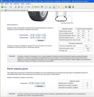

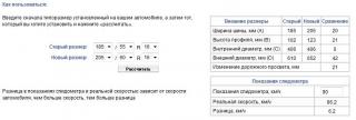

ошибки в радиусах нет.
посчитать можно тут:
- http://www.internet-shina.ru/calculator.html
я полагаю, что дело в ширине - поскольку на старте 205/50 меньше пробуксовывает, нежели 185/55.

Автор: Shaft 20.8.2009, 10:37
в соседней ветке выкладывал выкладки по весу колес http://www.clubnote.ru/forum/index.php?showtopic=3941, так вот думаю надо стараться придерживаться + - такого же, иначе вполне возможно будет увеличение нагрузки идти.
почему кстати 205/50 более предпочтительно чем 205/55 - потому как легче wink.gif
кто то может сказать что несущественно, на что я попрошу самому посчитать http://internet-shina.ru/calculator.html. Просто введите 205/50/16 и 205/55/16, разницу думаю поймете сами.
205*50*16 /// 205*55*16 /// изменение
Ширина шины, мм (A) 205 /// 205 /// 0
Высота профиля, мм ( B ) 103 /// 113 /// 10
Внутренний диаметр, мм ( С ) 406 /// 406 /// 0
Внешний диаметр, мм (D) 611 /// 632 /// 21
Изменение дорожного просвета, мм 10.5
Показания спидометра, км/ч 90,0
Реальная скорость, км/ч 93.09
Разница, км/ч 3.09

Автор: Shaft 20.8.2009, 11:03

Я вот тут всё думаю - 195|60r16 - конечно диаметр 640 -многовато .
Но у 195|65r15 - 632 и судя по фоткам Братца Лиса на предидущей странице 7 мм должно ещё уместиться .... .Ну хочется и мягкости и R16 smile.gif ... .
Автор: alexandei 12.11.2009, 15:12
195|60r16
На кочках подкрылки оторвать можно...
Но попробуй - продашь если что...
Автор: Shaft 12.11.2009, 15:26
Серж посчитай еще и http://www.clubnote.ru/forum/index.php?showtopic=5909 по модной формуле blum3.gif
Автор: sergei 12.11.2009, 15:41
205/55 уже выходит за верхнюю вилку (по модной формуле wink.gif ) почти на 10 мм.
Остановлюсь на лето 205/55 и новые диски текна ( 6500р. за штуку sad.gif ) если "уломаю" себя biggrin.gif ...
