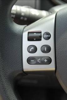

У меня совсем нет кнопок на руле
Илять опять письмо счастья пришло из воронежа. На целых 300 р. Ох ох ох
Точно не уверен но у другана вроде с правой стороны кнопки а вот такие или нет не скажу
Во сколько обойдется все поставить??? Если не секрет. И сам будешь подключать или в сервисе?
У меня лакшери слева такие, один в один
у меня такая, как на первой картинке. и кнопки такие, да. все родное, комплектованное.
Навигатора нет
