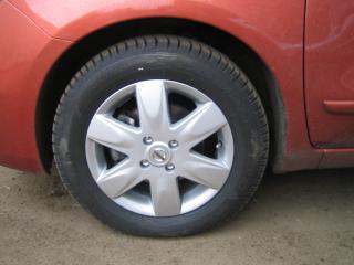

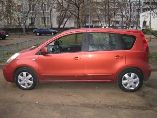

Уважаемые .... кто купил и поставил диски K&K Пума Лайт ... сделайте плизз фото(хоть мобильным) и покажите народу как они смотрятся на Еноте.
Вот, пожалуйста, фотографии. Извините за грязный авто . На втором фото чуть сполоснул диск, когда мыл окна.
Диски смотряться очень хорошо. И совершенно не хуже оригинальных.

А целиком сфотографировать машину можно? ?? Чтобы более полно оценить весь внешний вид с этими дисками...
Огромное спасибо. А по чем брали??? И все таки хотелось бы узнать полное название с маркировкой дисков
Диски Racing Wheels. Модель чесно не помню, брал год назад. Тогда вместе с резиной они мне обошлись в 16000р.

А я вот такие купил-поставил (Tech line 501 s),
у Nikosa такие подсмотрел
болты подошли старые (родные), ну и проставки пришлось купить т.к. ступичная дырка у них побольше. Брал у этих ребят http://www.liga-tyres.ru/wheel-catalogue/Tech%20Line.htm

У меня такие же, как постом выше за номером 3 Как машина будет почище, сфоткаю
OleX Ждемс в живую хочеться посмотреть.

А я вот соригинальничал!
Поставил "неправильный" размер! Диски RW, модель Н-158. Выбрал многоспицевые - уж больно задние барабаны кургузо смотрятся в просветы более интересных дисков!
Размер предварительно "утвердил" у гарантийщиков и аксесуарщиков. Те скрипя сердцем согласились! НО, это наш дилер - не стоит рисковать с другими...
Размер получился 6,5x15 4x100 ET40 d73,1, вместо 5,5 и 45 соответственно! Зато что получил в итоге?! Смотрим фото:
Из фото видно, что при штатной резине 185/65 - Сonti, ширина диска примерно под размер 195/65! Но, в глаза не бросается, устойчивость (геометрическая) улучшается, зато один минус - стало страшно "брать" бордюры по касательной (под углом) ибо можно боковинку диска замять!
Опять же вылет сыграл только в положительную сторону!.... Короче с этими дисками машина стала почти "стрит-рейсерская" По крайней мере могу себе позволить заходы в такие повороты и на такой скорости, которую на штатных себе уже не позволишь!!!
p.s. Ну и общий вид:
красиво
Когда фото звука(колонок) разместишь?
слушай здорово
красиво получилось.

Купил зимнюю резину Бриджстоун и литые диски (от родных не отличить!) в магазине "Vainor" на улице Космонавтов д. 26 (м. ВДНХ). За все вместе отдал 21 000 рублей
Правда, это со скидкой
Диски R15, резина 185/65/15
Без скидки диски стоят 3100 рублей, и посередине уже шильдик "Ниссан"
Теперь у меня и летние и зимние диски литые !!!
Если брать резину и диски, то можно договориться о больших скидках на сборку колес и установку. Главного зовут Сергей, все вопросы решаются с ним.
Мне собрали и поставили бесплатно, как постоянному клиенту.

Cобственно вот зимний комплект, который вчера был установлен на авто супруги.
Диски оригинальные ниссановские 15-ые. Шина - контик Т810 (прикупленная летом)
Вообщем, можно сделать вывод, что вопрос с дисками наконец решен. Даже выбор есть теперь. А вот еще год назад... (( прошлую зиму проездил на 16" летняя резина, ничего кстати, никакого дискомфорта не испытывал, хотя погонять люблю. A вот доступную тогда еще штамповку ну совсем брать не хотелось, ИМХО убогость.

Неожиданный подарок от родствнников вылился в диски на зиму.
Выбор пал на вот такие: GR 5.5J 4x100 ET45 D 73
[attachmentid=4527]
Диски обуты в Cordiant Sno-Max 195/65 R15
[attachmentid=4528]
Вот так выглядят родные с родной люксовой резиной и новые
[attachmentid=4529]
Так выглядит вся машинка
[attachmentid=4530]
Вблизи с резиной
[attachmentid=4531]
Вблизи вид №2
[attachmentid=4532]
На мой взгляд машинка стала выглядеть более агресивно.
Нормально смотрится, вот только ЕНОТА все равно агрессивным сложно сделать Мне лично, когда выбирал авто, как раз понравилось обратное, добренький такой, улыбку сразу вызывал (сейчас то все уже всеръез
). А агрессивных авто навалом, чего им уподобляться-то ?
Лис, поздравляю =)
За счет загнутых внутрь спиц колеса смотрятся ala трактор =) Енот-вездеход =)
Да, кажется что колеса гораздо больше чем родные, хотя разница в полтора сантиметра всего.
