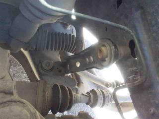

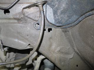

Был стук, затем скрип, затем... shok.gif Пробег 100 тыс. км.
Я читал тут много тем насчет стука при переезде неровностей при вывороте руля вправо и наблюдаю закономерность, что это в основном у людей с АКП. Дальше расскажу, что это было у меня...
Объездил все сервисные центры ответы стандартные: ХЗ ... опорные, стойки. Машина не на гарантии, поэтому говорят все начиная от самого дорогого (да, да я мал, глуп и не опытен vishenka127jr.gif )
верю всему - поменял опорники, поменял стойки, отбойники с пыльниками, на защите под каждым болтом резиночки проложили, стойки стабилизатора поменяли. А стук как был так и остался ))
Но мир не без добрых людей. Дал мне одноклубник "наколочку" заедь мол к человеку, по ходовке спец.. хоть в этом будешь уверен...
Поехал и не пожалел. Первый раз тоже констатировали опорники, но поскольку предыдущий раз я менял на 30 тыс. при 100 вполне возможно... меняем... не то, стук остался. Но человек за свою работу отвечает и не отпускает... ищем дальше. При раскачивании из стороны в сторону прослушивается скрип и стук. Находим
отмечена тяга задняя соединительная ее плохо видно, поэтому сразу решили - втулки. Отдельно не продаются, только с тягой в сборе.
Покупаю тягу за 100 евро, тащу... начинаем снимать и тут находим истину
Сразу сделаю небольшое отклонение почему именно АКП отмечена правая тяга (она и по коду такая же, как и левая), но из-за того, что коробка автомат стоит впереди, слева так же примастырить, как и правую у японцев не получилось и они подняли её вверх. Чем и создали проблему. Снизу болт крепится к лонжерону, а сверху к проставке в кузове.
Которая в свою очередь крепится к внутренним стенкам кузова на 6 точках по 3 с каждой стороны!!!
У механики они идентичные и крепятся как положено: от подрамника к лонжерону на болтах через "уши".
Вопрос щепетилен... её никто не видит, но все слышат... ИМХО.
Теперь решение - надрезаем, отгибаем, завариваем...
Вот, такая хрень ребята...

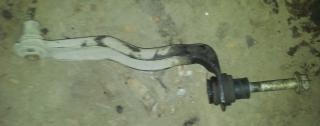

Поясни пожалуйста, ты её совсем вырезал?
Судя по фотографии этой тяги у тебя совсем нетПрикрепленное изображение

Автор: KoTJIeTa 4.6.2009, 22:11
[attachmentid=7382]
))) как сумел так и нарисовал... если кто может.. подправте...
на последнем рисунке фото снаруже при снятом колесе. там видно кусок стойки и диска тормозного.. а тяга сзади находится за кузовом. Если не снять защиту ее снизу не видно или колесо, но лучше снизу...
а заварен уже кузов в том месте где находится крепление
вид снизу... это толщина кузова в котором и находится это крепление

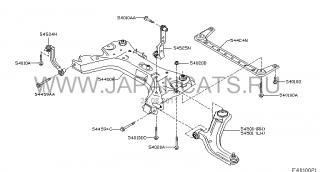

хочу попробовать развить эту тему - стучит данная тяга в месте крепления к лонжерону - http://www.clubnote.ru/forum/style_images/1/folder_rte_images/italic.gif.
установка на КийАвто шайбы помогла, но не надолго ,т.к. стук после посещения СТО появился где-то через 500-600 км.
И, поскольку это явно конструктивный дефект, то очень важна статистика подобных случаев!
Автор: Harbinger 28.9.2009, 13:02
По гипер ссылке аттач непонятный, а так меняли подрамник двигателя в сборе по гарантии на ТО-3.
Автор: Афоня 28.9.2009, 14:52
Тоже меняли подрамник после ТО-3
Автор: bzhasso 28.9.2009, 16:01
хлопци не в подрамнике дело, а именно в тяге! слева по ходу движения (она только на авто с АКПП) и именно в том, что в месте крепления тяги к кузову (лонжерону) и есть слабое место!
На рисунке в http://www.clubnote.ru/forum/index.php?s=&showtopic=4738&view=findpost&p=77967 сообщении тяга выделена красным цветом.

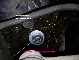

Автор: long 15.6.2010, 8:31

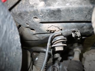

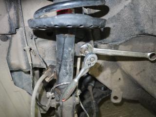

Скрип достал и пришлось лезть к верхнему креплению тяги. Ключ на 18. Открутить из под крыла вполне реально. Выкрутил болт и обалдел. Резьба на конце болта срезана. Сразу ухудшилось настроение и отношение к работникам компании Ниссан. Потом появилась мысль- может они делают понижение резьбы, чтобы легче было закручивать болты? На болте и шайбе видны следы трения. Смазал Литолом (просто был под рукой) и закрутил все назад. Скрип пропал. И слава Богу. Скрипело как несмазанная телега. До втулки добраться нет возможности, но судя по тому, как закручивался болт, пока втулку не оторвало (я так думаю).
Автор: димьян 001 15.6.2010, 9:18
У меня не такой болт, у меня он согнан на конус!чтобы до него добраться снимал фильтр намного удобнее и быстрее!у меня скрип был не в нем у меня стабилизатор сползал в эту сторону и чуть чуть задевал за лонжерон!пришлось сделать накладку из фторопласта и все прошло!
Автор: oleg_e 15.6.2010, 10:29
а у меня защита скрипела. Пришлось снять и проклеить по краю резиной. Смазка болтов крепления не помагала.

Автор: 2104 29.9.2010, 1:22
сегодня починили давние дробные и очень резкие, отчетливые стуки в подвеске.
по ощущениям шли из района левого опорного подшипника.

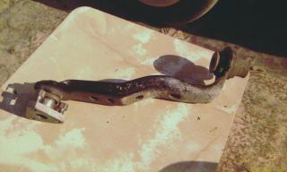

продергали всю подвеску - ничего. потом нашли - щелчки проявляются при толкании машины вбок, а не при дергании ее вверх-вниз.

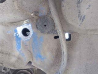

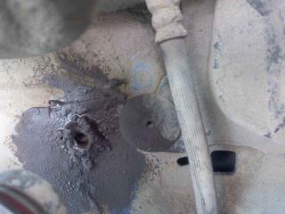

таки оторвалось крепление тяги подрамника, плюс из-за того, что крепление долго держалось на одной точке вместо двух оно работало на излом и пошла трешинка по лонжерону - в основном она-то и давала щелчки.
вырезали окошко в лонжероне, поглядели, потом всё заварили. пара часов и 100 гривен.
общий вид:
http://photofile.ru/users/obormot_21043/3642392/90978730/
вырезанный кусочек лонжерона с отломанным креплением. имхо японцы придумать и сделать такое г*вно не могли - их еноты вообще с вариаторами и ручной кпп, автомат для европы. имхо чисто европейская разработка, точнее английская - у них всё не как у людей.
руки бы из ж*пы повыдергивать проектировщикам.
красным обозначено место разлома.

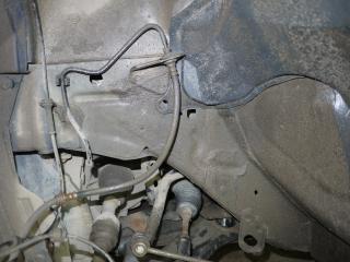

http://photofile.ru/users/obormot_21043/3642392/90978727/
окошко в лонжероне покрупнее, виден оставшийся там кусок крепления.
http://photofile.ru/users/obormot_21043/3642392/90978728/
на будущее - окошко можно делать гораздо меньшего размера, мы просто точно не знали, где там что внутри.
так что перед тем как ехать к сварщику сделайте распечатку фотографий и покажите ему - для "привязки к местности".

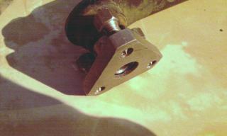

Автор: Alex /18 23.4.2011, 20:17

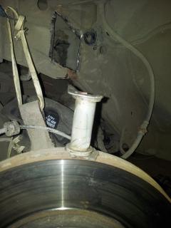

еще один вариант сверлим отверстие в ланжероне со стороны колеса вставляем толстую гладкую втулку с приваренной шайбой в отверстие и обвариваем с двух сторон ланжерона берем длинный болт с росийского автопрома и крепим (так сделали на моей машине врде хорошо получилось)

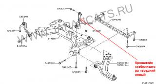

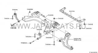

Автор: cap_Nemo 9.5.2011, 20:21
Приветствую всех.
Смотрел у себя на Еноте - какого рычага вообще нет !!! У меня зверёк 2007 года (рестайленговый) и механическая коробка.
Автор: master 9.5.2011, 21:49
cap_Nemo на механике другой рычаг(левый).

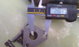

Автор: long 21.5.2011, 7:37

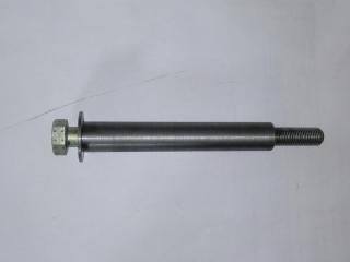

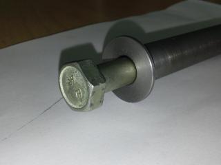

Влетел в яму, опять появился скрип. Снял фильтр, выкрутил болт. Замерял. Болт с накатанной резьбой М12, а тело ф11 мм - втулка 12.15 мм. вот эти 1.15 мм и давали скрип. Выточил новый болт под втулку - скрип прошел. Может кому-то поможет?

ps: может кому пригодится - сделал фото "верхнего болта скрипучего рычага". отлично видно из-под машины. споконой и достаточно удобно дотягиваюсь до него из ямы. открутить его не снимая аккумулятор и фильтр вполне реально.

Тоже есть стук,мастер посмотрел и сказал,что нужно её понять,саму эту тягу от лонжерона к подрамнику,снизу сайлендблок износился,кто-нибудь знает код по экзисту именно одной этой тяги?
Автор: JVL 26.7.2011, 20:20
Вварили в лонжерон отломившуюся втулку. Делали по варианту вырезания отверстия как на фото с поста 25. Отдельное спасибо[u2104]. Благодаря вашим фото более точно определились с местом реза. Швы сварные аккуратные и ровные. Но сошлифовывать вровень с поверхностью лонжерона не стали. Обработали места сварки тектил цинком внутри и снаружи. Другого ничего не было. Позже выставлю фото.
Автор: ADvAN 26.7.2011, 22:29
Вот раз 54525-AX002,вот два NSL-NM2 все в экзисте.Сам закажу вторую,может кому-то поможет.

Отчет. Сегодня ездил к официалам. Привез им скрипящего енота, злополучный новый оригинальный левый рычаг крепежа подрамника к лонжерону и новые болты для рычага.
итого 3 часа, 2881 руб и отдали нового не скрипящего енота. лонжерон резать не понадобилось, так как гайка не отвалилась.

Автор: master 23.8.2011, 21:42
правые рычаги подрамника для МТ и АТ одинаковые, левые разные, они в разные места подрамника цепляются.
Автор: ADvAN 24.8.2011, 0:03
В 61-ом сообщении рычаги же левые?у меня такой же с автоматом идет,который к лонжерону крепится.

в 59 сообщении Michael привел схему от АТ. Будьте внимательны!!!!! Если на exist смотреть схемы исходя из правильного запроса (МТ или АТ) то схемы именно по рычагам(левым подрамника) разные!!!!
МТ и АТ

Всем, привет! Заскрипела задняя управляющая тяга о лонжерон. Как искал- не интересно. Сделал такую опору на трех болтах. на фото все видно. Короткое описание: -болты на 8мм с дюбелем внутри, полной высотой 25мм;-в опору запрессовал верхний сайлентблок, который лег на 2мм ступеньку внутри опоры;-зажал сайлентблок с опорой родным болтом;-затем затянул 3 болта с дюбелями, которые врезались в лонжерон и зафиксировали заднюю управляющую тягу;-тишина, я просто тащусь. Прикрепленное изображениеПрикрепленное изображениеПрикрепленное изображениеПрикрепленное изображение
[attachmentid=16042]Прикрепленное изображение
Автор: Sergius 29.8.2011, 18:27
Ура товарищи! Благодаря форуму наконец то нашёл где скрипело! Именно шляпка болта о тягу (болт-шайба-тяга). Были видны следы трения. Лонжерон цел. Всё промазали медной смазкой. Теперь прям как только что из салона. Сначала думали опорник, полез на форум, затем - сдох сайлентблок в этой тяге или даже лопнуло вышеописанное крепление внутри ланжерона. Мастера попросил снять тягу - причина найдена. Аж на форуме зарегистрировался, чтобы выразить благодарность ! Да. Мастер сказал что по статистике где-то у 3% автомобилей всё таки лопаются эти крепления внутри. Приходится обваривать. Так что косяк производителя налицо! angry2.gif

Автор: Michael 6.9.2011, 20:30
стойку подрамника получил, такое впечатление, что она востановленная, в смысле перепресовали сайлентблоки и отпескоструили wink.gif
я правильно понимаю, что для замены нужно два болта открутить, прикрутить? Если выкручивать болт переднего сайлентблока нижнего рычага, на вывешенном авто, рычаг никуда не отвалится? Затягивать, только при стоящем на колесах авто, в смысле под нагрузкой?
Автор: грызун 6.9.2011, 20:36
Открутить два болта плюс шаровую открутить и выпресовать из кулака или выбить, рычаг не упадет если разве специально как. Дальше правильно. Там все просто начнете все увидите, может еще супорта по месту мешать будут и обязательно на сход-развал при новых рычагах smile.gif
Автор: master 6.9.2011, 20:40
видел сквозь стекло, как у ОД меняли мне рычаги, парнишка на поднятой машине и снял и поставил рычаг без видимого усилия(кувалды и какой то матери biggrin.gif ). Сам когда то на другой машине пробовал снять, измучился, а одевали втроём, так что я был не много в шоке как он так лихо всё заменил.
Автор: грызун 6.9.2011, 20:44
Ну у меня шаровая тоже почти сама выскочила когда менял(повезло) ставил дольше smile.gif , а остальное там просто открутил прикрутил, главное чтоб струмент хороший был, стараюсь как строй гипер захожу ченибудь прикупать, как плюшкин biggrin.gif
Автор: Michael 6.9.2011, 21:03
шаровую то зачем? shok.gif мне стойку подрамника поменять, она на одном болту с передним сайлентблоком нижнего рычага, второй болт вроде в лонжерон вкручен

Всем привет!
Заменил сегодня сайлетнтблоки в нижних рычагах, подрамнике, и попутно мастера деагностировали отлом проставки в лонжероне. Тоесть проблему как в 1 посте. У меня вопрос. Если не делать (не резать лонжерон) то что произойдет? Можно так ездить? На что эта тяга влияет? На быстрый износ задних сайлентблоков подрамника?
Автор: master 7.9.2011, 14:43

вот такая хрень на автомат не подходит.
Sasic 4005522
Febest NSL-NM2
Optimal F8-6664
блин заказал по ошибке, приложил - неа.
тут она с изгибом, а на автомате прямее гораздо.
Автор: master 22.5.2012, 20:45
ну что ж вы...Как хоть заказывали то???
в 69 сообщении даже схему приводил для осторожности!!!!!
Автор: *Zhuk* 22.5.2012, 21:25
а зачем тягу откручивать эту,рычаг левый на автомате и так снимается ,не трогая оную)
Автор: 21043 22.5.2012, 21:29
я заказывал Sasic 4005522, а там такая фотка, что кажется, что оно прямое.
запутался короче. ну да может верну, а если нет - подарю кому за полцены.
судя по всему, правильный номер для левого рычага АКПП 54525-AX002
и схема на экзисте показывает именно нужный рычаг.
но блин в аналогах стоит NSL-NM2, который гнутый и для МКПП блин.
Автор: Василий 22.5.2012, 21:58
Это левый для АКПП, для механики оба прямые...
Автор: master 22.5.2012, 22:08
Василийпо фотке как раз МТ.... и они кривые как раз.
21043 по каталогам как раз ваш рычаг- замена рычага на МТ, посмотрите ещё раз в эксист.... на АТ у меня аналоги не бьются вообще

Нотеводы, подскажите, если кто встречался!
При прогреве машины появиляется какая то дрожь на кузове, руле, и на педали газа при проезде не совсем гладкой дороги. В режиме P на автомате работает почти безшумно. Проверка ничего не показала, заменены амортизаторы, опорные подшибники. На холодной машине не проявляется, замечено когда едешь на солнце минут 40, как будто что то прогревается. При проезде неровностей на вывернутом руле, Как будто что то раскачивается внутри и бьет в руль. При таком раскладе прочитал что кто то лечит заменой втулок стабилизатора.
Скоткал сегодня втулки не снимая колес, посмотрите, такие зазоры это норма или к замене сразу ? Может это быть проблема из-за втулок таких ?
http://radikal.ru/F/i014.radikal.ru/1208/6a/dd1ddfcad7c6.jpg.html левый и правый
http://radikal.ru/F/i021.radikal.ru/1208/ec/fe4d1b2b4eae.jpg.html
Автор: грызун 3.8.2012, 22:24
Менять, там по ходу палец пролезет wink.gif Но я б еще подушки двигателя посмотрел и сайленты подрамника dirol.gif
Автор: Ноткин 3.8.2012, 22:35
Проверяли сайленты подрамника - вопросов нет у сервисменов, на подушки грешил сервисмен, но думаю что сначала, если реально надо, поменять втулки, а потом уже подушки проверять. Втулки подушки разные по цене конкретно.
По втулкам, там в левом видно что стабилизатор елозит влево вправо, поэтому почти см от втулки бьлестит все. А по правому кроме блеска еще и дырка.....

При откручивании левой тяги 54525-AX002 нижний болт (который идет через подрамник),провернулся в сайлентблоке (порвался сайлентблок).
Рычаг новый заказал, сегодня придет. А болт забыл заказать! На рисунке болт 54010А
[attachmentid=21688]
Хочу подобрать в автозапчастях.Диаметр 12, а длина???
Может кто подскажет?

Автор: enotsaratov 7.4.2013, 13:03
вообщем выкладываю фотоотчёт как это было у меня
Прикрепленное изображение собственно тяга подрамника, которая 54525-BC01A, а также эта тяга пробивается под номером 54525-AX002 вот она же с другой стороны Прикрепленное изображение
далее вырезаем дырку в лонжероне Прикрепленное изображение и видим лопину уже изнутри лонжерона Прикрепленное изображение (снаружи она тоже проглядывается)
втулка Прикрепленное изображение
ну как то так)) примеряли и сбрызгивали резьбу wdшкой Прикрепленное изображение
крепим втулку на место Прикрепленное изображение и одеваем болт и тягу на место чтобы ровно всё встало
варим ещё Прикрепленное изображение
потом я неуспел сфотать, звонили по работе, отходил... вообщем где нарисованно красным наварили распорки в виде толстенных сантиметровых болтов Прикрепленное изображение
завариваем лонжерон обратно Прикрепленное изображение
зашлифовываем Прикрепленное изображение
ну тут по грамотному было бы цинковой пастой, но так тоже можно если её нет под рукой Прикрепленное изображение
ну всё, почти всё)) ещё поменяли стойки стабилизатора, и задние сайлентблоки передних рычагов, но и саму тягу тоже придётся менять, т.к. выкрутить нижний болт не порвав резинку я думаю невозможно, а последствия в виде резинового скрипа не айс, на днях будет ещё время заменю и её, главное ездить можно теперь спокойно, врядли вырвет снова с такими то распорками)) dirol.gif
где я делал в Саратове звоните мне 89272260776 Игорь) на всё про всё 3 часа времени и в районе 7000 денег вместе с запчастями (2 стойки стаб., 2 сайлентблока), отдельно заварить втулку 1500 взяли + 500 мне за контакт uga.gif rofl.gif ну и пиво с раками конечно)) beer.gif
p.s. админ если можете отредактировать размещение фоток, то буду благодарен, а то на всю страницу как то вышло, а я неумею((
Автор: Василий 7.4.2013, 14:21
Есть более технологичный и одновременно более надежный вариант.
Кусок наружной вертикальной полки лонжерона вырезать не надо. Достаточно приварить заплату на разделанную дыру, через временно установленную и выровненную тягу наметить отверстие, дрелью с угловым редуктором просверлить лонжерон НАСКВОЗЬ или отдельно просверлить снаружи приблизительно напротив просверленного отверстия изнутри, увеличить диаметр наружного отверстия, вставить проходной болт со втулкой по ширине лонжерона с учетом толщины стенок, одеть снаружи на втулку шайбу, затянуть весь пакет гайкой и приварить шайбу. Можно втулку сделать длиннее ширины лонжерона, тогда она должна проходить через шайбу и привариваться к ней. Для красоты можно уменьшить высоту внутренней втулки вехнего сайлент-блока тяги на толщину приваренной заплаты.
Таким образом уходим от консольного крепления тяги и риска рецидива.
Автор: enotsaratov 7.4.2013, 17:03
интересный вариант, тока старая втулка будет валяться внутри лонжерона и гремыхать, тока из за этого решился на дырку побольше, да и не намного она больше, ну так 1.5-2 см. наверно у Вас, а так 4.5-5 гдето)
Автор: Василий 8.4.2013, 14:47
Во-первых, старую втулку можно выковырять не отворачивая болта крепления тяги. Во-вторых, любой предмет, оказавшийся в полости лонжерона скатывается вниз, в тупик стыка лонжерона и кузова и мирно покоится там в слежавшейся грязи. В-третьих, магнитная ловушка с гибким стержнем стоит 150 рублей...
Но не это главное. Узел спроектирован неграмотно. Консольное крепления в условиях знакопеременной нагрузки (тяга стремится прыгать вверх-вниз) не имеет запаса прочности. Поэтому при ремонте будет правильным создать силовую связь между внутренней и внешней вертикальными полками лонжерона.

Автор: Dima_Sem 6.6.2013, 10:32
В общем, решив на 50 000 поменять сайленты (тк постукивало) помемел в итоге рычаги и "косточки" и мастер (я в нем уверен) сказал, что немешало бы посмотерть и рулевую рейку (сосватал к своему другу, тк сам занимается всем по ходовке, кроме рейки, как потом оказалось - одно из лучших СТО в днепре по рулевому), тк ему не очень нравятся рулевые наконечники и скрипы в рейке, чем я сосбственно через месяца 2 и занялся.... все супер, но через месяц начало меня доставать дребезжание металла о металл, такое скверно-противное... когда оно меня достало, начали искать проблему, на 2-х СТО ее не нашли, а вот на третьем (кторое мне посоветывали опять таки друзья-знакомые) нашли причину....
оказалось, в месте крепления рычага, который идет от лонжерона к подрамнику оказалась трещина, и из-за нее (долбаной трещины) рычаг начал свое долбаное биение о лонжерон, чем собственно и раздалбывал трещину... короче говоря поварили, погрунтовали, поменяли пыльники... и все ок...
но еще одно но, за 50 тыс убил передние тормозные диски))) их тоже заменили...
ЗЫ а теперь фото...
ЗЫЗЫ. как мне сказали - что это не первый ниссан (в тч и ноут) которые были с такой проблемой

Автор: TTaurus 6.6.2013, 13:16
Поздравляю с успешным излечением, но зачем такую дырищу-то вырезать?
Автор: Gosha13 6.6.2013, 13:52
Чтобы обварить и чтобы был нормальный доступ. Сколько видел, практически у всех размеры такие же этого выреза. uga.gif
Автор: Dima_Sem 6.6.2013, 14:58
Блин, народ, как меня за...ал (сорри) это сверчОк...
Спасибо за поздравление!
Да, ребята сказали, что это минимально возможное отверстие, т.к. по-другому фиг подлезешь со сваркой.

Автор: agent 23.7.2013, 19:19
Треснуло (практически вырвало небольшой кусок подкрылка толщ 3-4 мм) в месте крепления кронштейна стабилизатора (тяга) переднего левого. В месте где оно крепится к кузову видимо там была какая-то резьба к которой он крепился через сайлент блок. При езде по кочкам слышен металлический стук. На СТО мне предложили 3 варианта:
1) снять тяги (говорят и без них можно ездить)
2) приварить заплатку с гайкой куда и прикрепить тягу (правда сварочные работы делают не на каждом сто и "надо будет разобрать полмашины")
3) смериться с посторонними щелчками и ездить так дальше.
В прикрепленном файле стрелкой указан "злополучный" элемент подвески...
Кто что посоветует? Наиболее простой, конечно, вариант 1, но боюсь что пострадает жесткость кузова и управляемость. Второй вариант отпугивает тем что после него возможно возникновение ржавчины и что ремонтникам придется что-то придумывать .
Автор: Бульбаш76 23.7.2013, 19:58
http://nissan-note.info/forum/viewtopic.php?t=14811&postdays=0&postorder=asc&start=210
Автор: ДмитRu 23.7.2013, 20:00
Про какие разобрать полмашины может идти речь?! Снимается стойка и все, не так давно на моей машине проделывали эту операцию, по времени заняло около 2-х часов, на этом или дружественном сайте есть все в картинках. После сварочных работ вовнутрь лонжерона залили Растстоп после заварки внешней заплатки зачистили и обработали антигравием - все чисто и аккуратно. Тот звук который возникает - раздражает сильно, сам долгое время с ним ездил - достало! Стоимость операции составила 4 т.р. Мое мнение - надо делать.
Никакой гайки приваривать не надо - закладная которая отваливается обычно проваливается во внутренюю полость лонжерона - достать можно магнитным приспособлением в виде телескопической антенны. Если решитесь на сварочные работы обратите внимание на то что внутреняя часть лонжерона- со стороны двигателя к которой была приварена закладная обычно имеет трещину и сама по себе она совсем тонкая (в отличии от внешней стороны) поэтому варить надо аккуратно и тщательно. Насчет снять тяги и ездить без них - думаю, плохая идея - в машине обычно лишних запчастей не бывает.
Автор: Василий 23.7.2013, 21:49
Эта штука к стабилизатору отношения не имеет. Называется "тяга подрамника".

я работаю на СТО. вчера делали енотика. Такой случай уже четвертый, и я решил поделиться со всеми.
клиент обратился с жалобами на стуки при проезде препятствий (ям, лежачих полицейских, при трогании и т д)
подобные случаи уже имели место и ребята сразу нашли причину.
с левой стороны (сторона водителя) подрамник крепится к кузову растяжкой. так вот сама растяжка крепится к кузову болтом. болт вкручивается во втулку, которая вварена в кузов. вот эта втулка отрывается от кузова.
приварили втулку и вкрутили болт. естественно стуки прекратились.
может кто ищет причину стуков, обратите внимание на этот болт... жаль не смог сфоткать.

1. Подъемника, равно как и эстакады или ямы, для ремонта совершенно не требуется. Достаточно домкрата. Необходимо лишь снять колесо, локер (можно не снимать, а только немног отогнуть край локера от лонжерона в районе будущего отверстия, чтоб от сварки не оплавился), АКБ и корпус воздухофильтра. Подиум акумулятора снимать тоже не надо.
2. Советовать выкинуть тягу могут только технически безграмотные люди.
3. Проще и надежнее не приваривать отпавший кусок, а рассверлить резьбу гайки для сквозного болта, и впоследствии приставить обломок на место. Просверлить отверстие в наружной вертикальной полке лонжерона, вставить ремонтную втулку, чтобы она прижала обломок. Длина втулки должна быть такой, чтобы ее торец выступал из лонжерона на 4-8 мм. Между внутренней вертикальной полкой и тягой поставить толстую шайбу, закрывающую зону излома, стянуть весь пакет длинным болтом с гайкой и приварить втулку к наружной полке. Замазать сварной шов.
Получится не идиотское заводское консольное крепление тяги, а полноценный замкнутый силовой контур.
Я себе так сделал. В условиях кузовного цеха автоцентра работы около часа. В гараже немного дольше.
Автор: Mihail___ 7.11.2014, 19:53
Цитата(Василий @ 7.11.2014, 19:43) *
1. Подъемника, равно как и эстакады или ямы, для ремонта совершенно не требуется. Достаточно домкрата. Необходимо лишь снять колесо, локер (можно не снимать, а только немног отогнуть угол от лонжерона), АКБ и корпус воздухофильтра. Подиум акумулятора снимать тоже не надо.
3. Проще и надежнее не приваривать отпавший кусок, а рассверлить резьбу гайки для сквозного болта и приставить обломок на место, просверлить отверстие в наружной вертикальной полке лонжерона, вставить ремонтную втулку, чтобы она прижала обломок. Длина втулки должна быть такой, чтобы ее торец выступал из лонжерона на 4-8 мм. Между внутренней вертикальной полкой и тягой поставить толстую шайбу, закрывающую зону излома, стянуть весь пакет длинным болтом с гайкой и приварить втулку к наружной полке. Замазать сварной шов.
Спасибо, прикинул возможности, сам не полезу. Обзвонил сегодня несколько сервисов ниссановских. В двух из них сказали, что сталкивались с такой проблемой и успешно ремонтировали. Поеду к профессионалам))) Говорят ремонт от 3 тыр будет. Но хотелось бы узнать ответ на озвученный мной выше вопрос, относительно функции этого рычага подрамника.
Автор: Василий 7.11.2014, 20:21
Тяга передает часть нагрузки, воспринимаемой подрамником от колес, на лонжерон, и часть веса авто от лонжерона на подрамник.
Основная нагрузка приходится на заднюю точку крепления подрамника, -- сайлент-блок. За счет плеча, создаваемого геометрией рычага подвески, нагрузки на переднюю точку крепления значительно меньше, но достаточны для разрушения толстого металла лонжерона вокруг привареной гайки. Это результат грубой конструкторской ошибки -- консольного крепления тяги к лонжерону.
По этой причине не надо соглашаться на восстановление точки крепления верхнего конца тяги по заводскому варианту, а требовать монтажа дополнительной втулки, соединяющей внешнюю и внутреннюю вертикальные полки лонжерона.
Если тягу убрать, увеличится вертикальное перемещение переднего конца подрамника в процессе езды, ухудшится устойчивость и управляемость, в разы уменьшится ресурс сайлент-блоков подрамника и правой тяги.
Это без подробностей. Влом писать многа букав о знакопеременной изгибающей нагрузке, концентраторах напряжения и многих других аспектах сопромата.
Автор: Mihail___ 7.11.2014, 21:28
Василий, я могу ошибаться, но по фото ведь видно, что и в заводском варианте втулкой, к которой болтом крепится стойка подрамника, соединены две вертикальные полки лонжерона. То есть втулка с резьбой вварена между стенок лонжерона. А вы говорите - "требовать монтажа дополнительной втулки, соединяющей внешнюю и внутреннюю вертикальные полки лонжерона". Это же уже сделано заводом изготовителем.
Вот здесь еще понятнее.
Возможно я не до конца разобрался с фотографиями, прошу не судить строго.
Автор: Василий 7.11.2014, 21:39
Сейчас вижу. Похоже так, и топикстартер тоже пишет, как я сейчас вникнул, что втулка приварена к обеим полкам лонжерона в трех точках с каждой стороны.
НО! У моего Енота была не втулка между полками, а просто приваренная к внутренней полке гайка. Поэтому я исходил из того, что видел своими глазами.
Как бы то ни было, стяжной пакет с шайбой, разгружающей внутреннюю полку -- лучшее решение.

Значит у вас уже "умельцы" наши конструкцию переделали. У меня внешняя часть лонжерона без повреждений, надрыв пошел по внутренней части лонжерона в месте сварки втулки и стенки, по этому думаю пусть вварят пластину в место повреждения,а внешнюю часть трогать совсем не буду. Кстати у меня там кривые руки тоже побывали. При осмотре обнаружил следы неумелой сварки, как я говорю - насрали)) Поеду в сервис и буду контролировать процесс работы, что бы повторно херню не сделали.
Хотя честно сказать подмывает снять её нахрен от туда и дело с концом, но вы правы безусловно, до добра такая модернизация не доведет, хотя может сильно и не навредит, пробовать не хочу.

Василий натолкнул меня на мысль, ведь собственно он прав, крепить нужно болтом насквозь, через лонжерон, только так можно добиться максимальной прочности этого узла. Сильно сомневался в успехе мероприятия, НО Глаза боятся, а руки - делают!

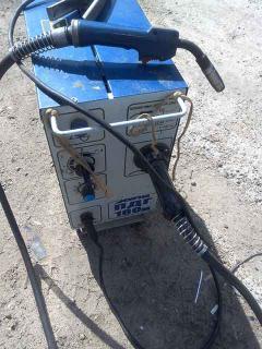

Решился я сам победить этот недуг у своего енота, благо Василий направление задал. Итак:
1. В магазине куплен болт 12х180 (длинну взял с запасом, в дальнейшем лишнее отпилил).Прикрепленное изображение
2. Дальше заморочка со снятием стойки, воздушного фильтра, АКБ (снимаем дворники, пластиковую защиту итд.... все знают)
3. Увидев "это" из груди вырвался стон... "Мастера"тут какие то уже руку приложили, оторвать бы им их по самые яйца! Вот такое говно наварили
4. С внутренней стороны лонжерона есть технологическое отверстие, с наружней стороны такое же закрытое пластиковой пробкой. Использовал этот элемент для нахождения точки засверливания. Померил расстояние от этого отверстия до оси нашего крепления (в лонжероне) и отмерял от этого отверстия такое же расстояние только с наружней стороны лонжерона, поставил крест.Прикрепленное изображение
5. Сделал отверстие (расстояние от центра технологической дырки до оси просверливаемого отверстия 85мм) и увидел край втулки, естественно оторванной от наружней стенки лонжерона. Просверлил рядом еще несколько отверстий с тем, что бы в дальнейшем приварить втулку к лонжерону. Теперь внимание не выкручивайте штатный болт из втулки лонжерона, втулка естественно оторвана и упадет в лонжерон. Я сделал так: с внутренней стороны выкручивал штатный болт, а с наружной стороны лонжерона одновременно вкручивал новый болт. Таким образом втулка не упала в лонжерон.
Не могу больше фото почему то вставить, попробую в другом сообщении.
6. Вкрутил болт до конца, через тягу подрамника и зафиксировал двумя гайками. Старую сварку на внутренней стороне лонжерона удалил и обварил по новой. Как справедливо здесь заметели втулка чуть короче расстояния между стенками лонжерона и я это заметил, когда стягивал свою конструкцию. Лонжерон чуть сжался и я почувствовал жесткий упор, когда выбрал расстояние до втулки. Болт и всю сварную поверхность обработал антикором. Конструкция получилась очень надежной, собрал в обратной последовательности. Протестировал по бездорожью - всё ок!
Вот так Василий сэкономил мне около 5 тыр на ремонте. Спасибо вам большое biggrin.gif

Автор: Василий 9.11.2014, 13:19
Автор: Mihail___ 9.11.2014, 18:12
Мешает, ещё как. Вы по расстоянию до места засверливания посмотрите, со стойкой было бы сложнее в разы. Это я вам как практик говорю)))
Автор: Василий 9.11.2014, 18:29
Ну, не знаю, не знаю...
Мне стойка ничуть не мешала...
Возможно, это зависит от применяемых инструментов и оборудования. Я просверлил пилотное отверстие во внешней полке лонжерона, располагая дрель в моторном отсеке (для точности), и расширял под ремонтную втулку в непосредственной близости от стойки шарошкой, заряженной в прямую УШМ.
Автор: Mihail___ 9.11.2014, 18:51
Согласен, при хорошем выборе инструмента, я бы исхитрился не снимать стойку, но в моем распоряжении была огромная дрель, которой ни куда не подлезть и сварочный аппарат, ну + хороший набор "Jonnesway".

Пару дней назад уже традиционнно чинил разрушившийся верхний узел крепления левой тяги подрамника у очередного Енота с пробегом 110 000 км.
В этот раз родная втулка не успела отломиться полностью. Были только трещины на внутренней вертикальной полке лонжерона, расходящиеся веером. Поэтому просто рассверлил отверстие штатной втулки, вварил дополнительную втулку в наружную вертикальную полку лонжерона и установил сквозной ремонтный болт. Внутреннюю полку усилил толстой шайбой большого диаметра.
Похоже, разрушение крепежного узла рано или поздно гарантировано всем или почти всем. Уверен, -- многие просто не замечают, что заводская втулка отваливается или уже отвалилась.Статистика позволяет прогнозировать неизбежное появление трещин от 50-ти тысяч при резкой езде (особенно способствуют перекладки на серпантинах) и от 100-120-ти тысяч при аккуратной езде.

Нашел причину. У меня меняли сайлентблоки подрамника. И тогда сместился стабилизатор. При левом повороте при неровностях он задевал за кузов. Поставили на место посередине и все путем.
Автор: Maksimus86 23.5.2015, 23:24
А я не стал резать сваркой лонжерон,просто взял и просверлил отверстие сквозное и вставил длинный болт на 12,затянул прямо через лонжерон,а в ответ тишина при езде)))

ну вот наконец-то, еду и тишина в передней подвеске, кстати стало жестче подвеска ощущаться.
показал мастеру распечатаные фотки с форума. сказал вырезай дырку здесь, вваривай новую втулку(старая похорнена в лонжероне), закрепляй в оба слоя лонжерона. сделал хорошо, в втулку вварил гайку для нового болта, надежно. ЕНОТ снова на ходу. сайлентблоки менять не стал. лучше старые но родные, xем новые китай (Febest) ,брал в экзисте за 900рэ. ремкомплект, завтра сдам обратно

При демонтаже подрамника обнаружилась проблема: в месте крепления переднего левого кронштейна подрамника к кузову оборвало втулку (закладку), в которую непосредственно вкручивается болт, крепящий верхний конец к лонжерону. Втулка с обоих торцов была приварена точечной сваркой к листовому металлу (площадь пластин увидеть не представляется возможным) на мой взгляд слишком малой толщины, а уже вот эти пластины приварены изнутри к лонжерону. Втулку вырвало "с мясом", оторвав от лонжерона со стороны моторного отсека небольшие куски. Пришлось сверлить лонжерон со стороны колеса, наращивать втулку в длину и, пропустив втулку сквозь лонжерон, обварить её с обеих сторон. Кронштейн прикрутил штатным болтом на своё место - на мой взгляд конструкция получилась более надёжной, чем была первоначально- толщина металла лонжерона превышает толщину закладных пластин как минимум в два раза.

Вот чертеж втулки ! втулка уже изготовлена. Сейчас еще фото скину.
Вот фото чертежа.
Прикрепленное изображение на фото видно: болт М12Х160
я прорезал резьбу подальше, не знал реальных размеров лонжерона.
Прикрепленные файлы
Прикрепленный файл  ______________1.doc ( 123.5 килобайт ) Кол-во скачиваний: 113
Автор: partaz1975 16.4.2016, 12:15
Прикрепленное изображение фото втулкиПрикрепленное изображениееще разПрикрепленное изображение и еще раз
Прикрепленное изображение внутренний диаметр втулки я взял 12,5 мм чтобы болт плотно сидел
для заказа взял болт от жигулей , номер 000010055422218 - стоит 50 р.
на следующей неделе буду ваять, выложу полный отчет.
из какой стали делал токарь не знаю. но из неё же он изготовляет на
двигателя шпильки, болты гбц и т.д. я так думаю сталь норм.

Ну шпильки и болты явно не из мягкой стали делаются. Ст45 как минимум. А значит вариться будет не слишком хорошо.
Автор: partaz1975 16.4.2016, 14:59
а там и не надо сильно варить, на 3 точки и хватит.

Итак, вначале был чертеж втулки)
Материал - сталь Ст20 (пойдет Ст3/Ст08/Ст10/Ст15) - это мягкие низкоуглеродистые стали, которые прекрасно варятся любой сваркой. Ст30 и выше для наших целей применять нежелательно, ибо они хуже варятся.
Втулка с внутренней резьбой М12х1,75 под родной болт.
Вот что получилось:
Все работы производились на площадке без ямы (она здесь не нужна абсолютно). Поддомкрачиваем, снимаем левое колесо, и стойку стабилизатора. Амортстойку не снимали - она особо не мешает. Снимаем АКБ, воздушный фильтр двигателя и небольшой черный кронштейн поддерживающий АКБ снизу. Еще нужно отогнуть в сторонку проходящий практически рядом тормозной трубопровод - он металлический, но довольно податливый.
Размечаем отверстие в колесной арке. В качестве точки отсчета удобно использовать квадратное отверстие в лонжероне. Наше отверстие в колесной арке находится с ним на одном уровне и смещено вперед на 65 мм (С внутренней стороны этот размер равен 80 мм, поскольку лонжерон расположен под углом. Мы не учли этот факт и просверлили отверстие с отступом 80 мм с обеих сторон, из-за чего фланец втулки встал непараллельно стенке лонжерона, и пришлось "доработать" его молотком).
Далее сверлим сверлом "на 18". Здесь можно упростить себе задачу и изготовить втулку немного потоньше - например, с внешним диаметром 16 мм - тогда внутреннюю стенку лонжерона не нужно будет дополнительно рассверливать. Металл лонжерона достаточно толстый: 1,5-2 мм со стороны двигателя и примерно 2,5-3 мм со стороны колеса. Расстояние между стенками - 70 мм. Краску вокруг отверстий зачистили наждаком.
На фото видны рваные края отверстия с внутренней стороны - именно их призвана закрыть шляпка нашей втулки.
Далее ставим втулку, проверяем собираемость и варим. Варили таким вот аппаратом:
Сварщик попался не шибко профессиональный, но не страшно)
После сварки загрунтовали какой-то попавшейся под руку грунтовкой.
Впечатления после поездки: основной дьявольский стук ушел, но осмотр показал, что нижний сайлент этого злосчастного рычага мертв, поэтому рычаг будет меняться. Кроме того, мертва левая шаровая и кажется еще один сайлент в правом переднем рычаге. В общем, небольшие стуки остались и их будем устранять в ближайшее время.

На фото выше, видно что верхний сайлентблок развернут относительно болта закрученного во втулку, что скорее всего отразится на ресурсе этого сайлентблока. Как вы точно смогли уже потом вычислить растояние 65 мм от имеющегося отвестия? Точнее можно сделать если просверлить начальное отверстие с внутренней стороны лонжерона, а затем уже расверлить его с наружной стороны , даже если немного не попадешь, то расверлить отверстие большим диаметром и затем на втулку приварить шайбу,которую в свою очередь приварить к наружнему лонжерону.
Автор: Katerina_Sanovna 29.4.2016, 16:03
65мм это примерно: когда отверстие уже просверлили, стало видно, что если выставить болт по нормали к внутренней стенке лонжерона, то он примерно на диаметр отверстия смещен относительно нашего наружного отверстия.
Сверлить изнутри - да, это лучше. Но там не всякая дрель провернется - довольно тесно, мешает двигатель.
Перекос верхнего сайлента меня тоже немного смущает, но теперь уже ничего не поделаешь - будем надеяться, что он выдержит.
Автор: Василий 29.4.2016, 16:13
Не стоит переживать о перекосе сайлент-блоков тяг подрамника. ВСЕ четыре сайлента этих тяг на ВСЕХ Ниссанах и Рено стоят криво. И ничего, ресурс очень большой. Это потому, что нагрузка на их несущественна, основные усилия передаются через сайленты подрамника.

Как и обещал выкладываю свой отчетец. Не пинайте, если есть вопросы, задавайте.
позже еще фоток добавлю.
еще.
Автор: andreys 1.5.2016, 4:56
Значит более точный размер от квадратного отверстия в лонжероне будет 70мм. Интересует длина втулки которая в итоге у вас получилась, по вышим фото видно,что далеко не 120мм. Спасибо за фотки, все наглядно и понятно.
Автор: partaz1975 1.5.2016, 10:04
могу сказать точно одно - расстояние между полками лонжерона около 7 см.
поэтому втулку делайте около 8 см, а лишнее отрежете после примерке на авто.
много есть нюансов которые влияют на более точный размер втулки:как видите на фото 2 - толщина даже шайбы у вас может быть другая ! соответственно и длина всей втулки поменяется.могу дать совет - лишнее не короткое,делайте втулку с запасом, это раз. и второе - "шляпу" втулки делайте не более 2 мм - легче варится.
как кто-то заметил, внутри у нас болт криво во втулке тяги торчит.я добился почти перпендикулярного расположения болта и снижения нагрузки на с/б. НО !
если у вас получится другое расположения болта в зависимости от расстояния отверстия квадратного до втулки, я так думаю ничего в этом страшного не будет, можете не заморачиваться.

Знающие люди мне сказали, что сайлентблоки вроде как TRW самые лучшие, и они стоят в оригинальных ниссановских деталях. Кронштейн, который сломан, существует только в двух вариантах: оригинал и febest, причем febest все говорят долго не продержится. Но в нем тоже можно заменить отдельно сайленты.
Вот артикулы заменителей по сайлентам подрамника с Экзиста: 55045-ED50A, QF30D00073, NI0405R

Подскажите . а лучше фото или ссылку . Купил авто так у меня этого рычага левого нет вообще заказал по вину рычаг . Ну про втулку молчу она есть только уже отваливается .Поэтому заказал втулку и буду переваривать . Но я не разабрался как левый рычаг подрамника крепиться к подрамнику ? К лонжерону всё понятно . Посматрел на рычаг в неё отверстие под бол я не знаю но скорее всего под 20 диаметром . или я что не так понял . По схеме там рычаг и болт без гайки а у меня в рычаге ( фебест) резьбы нет . Вот нужна помощь .Объясните пожалуйста начинающему енотоводу )))))
Автор: василий жариков 7.10.2016, 21:20
лучше фото выложи .так не понятно.
Автор: beno100 8.10.2016, 10:10
[quote]лучше фото выложи .так не понятно.[/quo
а что не понятно ? нет у меня этого рычага . тоесть он не стоит на месте где должен стоять . вот и спросил как он крепится именно к подрамнику . Болт с гайгой или просто болт ( если просто болт то должна быть резьба в рычаге у меня нет ) приобрёл без резьбы .
Автор: Алекс178 9.10.2016, 16:38
Добрый день,подскажите к кому в Питере можно обратиться для решения данной проблемы?в двух сервисах трясли подвеску ничего не выявили,но стук при проезде по неровной дороге присутствует!
Автор: ANDREW1958 9.10.2016, 18:03
Автор: Алекс178 9.10.2016, 18:18
Спасибо)) завтра попробую записаться к ним)) больше не знаю на что и думать,звук очень похож на стойки стабилизатора их заменил как только купил авто!а также заменил саленблоки нижних рычагов,но звук как был так и остался!судя по этой теме остается только эта втулка!
Автор: ANDREW1958 9.10.2016, 18:28
Автор: Алекс178 9.10.2016, 18:30
А сколько может по деньгам выйти?к чему готовиться?))
Автор: Василий 9.10.2016, 19:10
Ну и в чем проблема? Если нет резьбы во внутренней втулке нижнего сайлент-блока левой тяги подрамника, что мешает воткнуть сквозной болт с гайкой?
Автор: beno100 11.10.2016, 9:34
Проблемы нет .вот я и спрасил кто так уже делал ??? там диаметр в саленте рычага не детский явно не под болт на 12 или 10 а в подранике отверстие ну уж точно не больше 12 по диаметру .... может лучше перезаказать этот рычаг с резьбой ? ИЛИ НИЧЕГО СТРАШНОГО

Всем привет!
Уважаемые Знатоки))).
Подскажите, пожалуйста, есть тяга подрамника левая с номером 54525-AX002. Умер сайленблок. Поставили тягу Febest NSLNM4 (Нужно было ехать 2000км и я согласился дабы не рисковать), мастер по программе пробивал он на Note E11. (просто другого не было в наличии).
Нооо!!!! сейчас выясняю, что по замене 1 в 1 бьется номер Febest NSLNM3.
Теперь вопрос: Скажите есть разница NSLNM3 и NSLNM4?
Д.Ы: Енот Е11 2007г.в. Автомат 1,6.
Автор: sashabeliy 26.10.2016, 12:01
Никто не сталкивался с такой проблемой?
Автор: bitter 26.10.2016, 13:26
визуально у них немного разный изгиб, и разница в том что с номером 3 это на ноут, микру, куб, а с номером 4 на тииду
Автор: sashabeliy 26.10.2016, 16:32
Да, совершенно прав, что изгиб другой. Поэтому и понял что у меня с 4.
Может ли быть причиной увода авто вправо?

Продолжаю свою историю...
Сегодня залез под машину. Помощник раскачивал машину за кузов, я лежа снизу щупал все сайлент-блоки подрамника, кронштейны и точки их крепления. С правой стороны (там где у меня стук) ничего не нащупал. С левой стороны нащупал небольшой люфт в нижнем сайлент-блоке кронштейна подрамника. Верхний Сайлент-блок этого кронштейна и точка его крепления, то есть тот узел, ремонту которого посвящена эта ветка, - все в порядке. Кроме этих стуков нащупал небольшой люфт в левой рулевой тяге (странно, меняли три месяца назад), а также люфт в левом опорном подшипнике стойки амортизатора. В общем все с лева. С права криминала не обнаружил.
Конечно надо брать поправку на то, что я совсем не специалист. Возможно, что я эту диагностику проводил неправильно. Решил ехать на СТО и проверять там все сайлент блоки и все остальное.
Кстати, находясь под машиной, увидел куда мастер из СТО подсунул куски резины... Он их подсунул в щель с права и слева между задней частью подрамника и скобой крепления подрамника (большая поперечная деталь - 544C4-9U00A). Странно, но это пока помогает. Стуки исчезли.
Автор: Lorp 16.7.2017, 12:31
Это помогает ПОКА! И это следствие, а причина - износ разрыв сайлентблоков подрамника. Т. е. задняя часть подрамника получила доп. свободу в вертикальном направлении и от этого долбит по усилителю, а резинки временно ограничивают эту свободу, пока не вылетят или не порвутся.

Автор: axelroses 18.7.2017, 8:15
Вот, именно об этом:
Цитата(bragnik @ 15.7.2017, 23:17) *
...между задней частью подрамника и скобой крепления подрамника (большая поперечная деталь - 544C4-9U00A). Странно, но это пока помогает. Стуки исчезли.
Ничего странного, зазор между подрамником и скобой крепления принудительно восстанавливается - стуки уходят. Многие в похожих случаях подкладывают туда (вокруг болтов сайлентблока) http://www.clubnote.ru/forum/index.php?s=&showtopic=7820&view=findpost&p=480380. Но, как и написано выше, всё это - компромисс (бытовая резина быстро сжуётся-спрессуется), а нужно лечить причину - менять рваные сайлентблоки подрамника. cool1.gif

Автор: axelroses 18.7.2017, 12:14
При стуке подрамника о скобу крепления (недостаточном зазоре между ними вследствие просадки подрамника на надорванных сайлентблоках) имеет смысл безусловно менять только собственно эту пару сайлентблоков в подрамнике. Прочие - только после их непосредственной дефектовки. Например, сайлентблоки в кронштейнах при демонтаже после полутора сотен тысяч километров на моём еНоте выглядели и чувствовались аналогично установленным новым.
Кстати, эта пара (в сам подрамник) не так дорого стоит. На форуме есть отдельная тема с рекомендациями по установке аналогичных оригинальным недорогих и качественных сайлентблоков подрамника http://www.clubnote.ru/forum/index.php?s=&showtopic=7820&view=findpost&p=483127.
Дороже обойдётся на СТО перепрессовка этих сайлентблоков со снятием подрамника и последующие регулировки схода-развала. Хотя, если делать самому (Василий приводил описание способа перепрессовки сайлентблоков без снятия подрамника) то на работе можно сэкономить.
Однако, в данной теме далее пусть всё же обсуждается уникальный именно для еНотов с АКПП скрип лопнувшего левого лонжерона, а остальное - в своих темах. Чтобы новичков не путать...
