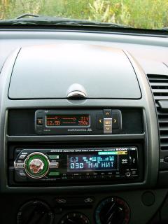

а, что никто не пользует БК типа Мультитроникс, показывет все параметры и Тдвигла, и зарядку аккума, и ошибки расшифровывает...
Был-бы БК типа Мультитроникс, может и пользовался бы

Бортовик проще светодиодов... 5 мин и готово.
http://avtogsm.ru/bortovoi-komputer-Multitronics-TC-50GPL-p1199.html заказал и нафиг не надо ничего паять ваши светодиоды!

Самое простое - мультитроникс. И это, блин, далеко не только градусник.

Что есть самое не дорогое, на чем можно посмотреть t двигателя( мультитроник или аналоги) через OBD
или бюджетнее будет купить обд фишку с блютусом и смотреть на телефоне с андроидом?(торком))

Я для себя решил проблему http://www.drive2.ru/l/7596208/
сигнал взят непосредственно с датчика температуры двигателя,показывает точь в точь как есть.
Где собственно врезался в провод датчика температуры?
И какой из проводов с термометра к нему подсоединять?

Был у меня вот такой термометр - http://www.ebay.com/itm/171122662202?ssPageName=STRK:MESINDXX:IT&_trksid=p3984.m1436.l2649 - голый, без корпуса, трёхсимвольный матричный цифровой от -50 до +125 градусов.
Так же имелся корпус от такого термометра - http://www.ebay.com/itm/036-200-450-Thermometer-Temperaturanzeige-digital-led-PT100-Sensor-12v-car-R-/271737694938?hash=item3f44d42ada:g:us8AAOSw0e9UspCo - те же яйца, только четыре символа (чуть длиннее) и датчик аналоговый (оный я в своё время разбирал и ставил на другие аппараты).
_______
По порядку.
Датчик термометра я обмазал термопастой и обкрутил полоской медной фольги раза три плотненько. Потом прижал обкрученный датчик к патрубку печки и сделал два оборота оставшейся медной фольгой вокруг трубки и плотно сжал всё пластмассовыми хомутами.
Изначально планировал ставить датчик выше, сразу на выходе из моторного отсека, но туда без разбора половины машины двумя руками просто невозможно подлезть, а одной ничего не получалось.
http://fastpic.ru/view/79/2016/0808/_e70f1ed7d147876005a50c8ecf9321b2.jpg.html http://fastpic.ru/view/79/2016/0808/de4ec695f8eda3a5c6a23da4ead1b894.jpg.html
Обернуть полноценно теплоизоляцией с целью минимизации потерь тепла, а следовательно и искажения показаний, в окружающую среду от медного проводника, там возможности не имелось, по сему наложил полоски вспененного полиэтилена по максимуму и также зажал хомутами.
http://fastpic.ru/view/79/2016/0808/_2070841f33e92d6ba7765953dd7aaeea.jpg.html http://fastpic.ru/view/79/2016/0808/_9d89877c1856f320ba833479d8b12f38.jpg.html
Применённый корпус после небольшого напилинга вставляется в отверстия заглушек кнопок у левой руки просто как родной, разве что боком.
http://fastpic.ru/view/79/2016/0808/2b87af8d9969f5202a9208a0c75882fc.jpg.html http://fastpic.ru/view/79/2016/0808/df0a733203221ba4b8c952bca5f66b30.jpg.html
Показания новодела отличаются от выдаваемого компьютером в среднем на 3,5-4 градуса, аналогичное имелось и у предыдущих экспериментаторов. Можно связать это с расположением датчика и частичным охлаждением антифриза по пути к нему (трубы-то без изоляции).
По достижении 85 градусов по компу рост температуры остановился, зелёный же показывал в это время 82,5-82,7 градусов, но это всё вечером, сразу после монтажа, что будет при езде ещё предстоит выяснить.

Запитал термометр по-простому: минус на массу, плюс в один из предохранителей (тот, который оживал с поворотом ключа).
