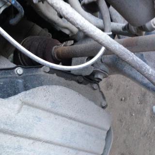

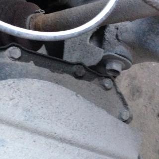

Автор: olejka923 11.7.2009, 9:27
Всё началось две недели назад пробег 15000км. Простоял пол часа с включенным кондиционером затем поехал.Через пару минут при обгоне -газ до пола и....ничего sad.gif обороты 3000 и скорость не выше второй.Заглушил вышел открыл капот почесал репу.протёр фары.попинал колесо.(вобщем проделал стандартную процедуру чайника) Завёл поехал всё нормально.С утра покатался по городу было всё нормально видимо пока коробка не прогрелась.Дальше началось то2000 оборотов то 3000 такое ощущение что прицепили сзади КАМАЗ.Поехал в Белгород на сервис 140км. Приняли сразу без проблем.Сделали диагностику сказали что с таким не сталкивались но похоже подклинивает клапан второй передачи будут связываться с Москвой.Сегодня звонил сказали что разбирают коробку но пока ничего не ясно.
Автор: S_h_a_f_t 11.7.2009, 19:08
так вроде бы ж нельзя разбирать коробку, Ниссан если мне память не изменяет при поломке меняет коробку в сборе, но не занимаеться частичной разборкой/сборкой.
да Бог чтобы я ошибался, но Вы бы проконтролировали ващих работников, а то есть риск недособрать коробку sad.gif
откуда помню/знаю -- не помню biggrin.gif
Автор: olejka923 11.7.2009, 20:33
Ну что я им могу посоветовать?Сервис официальный ниссановский.Вечером звонил-сказали ни как не дадут ладу постоянно выдаёт разные ошибки.Радует одно-делают по гарантии.
Автор: olejka923 15.7.2009, 18:52
Десять дней разбирались наконец нашли причину. Всё оказалось намного проще.Оказывается после заправки на одной (ХОРОШЕЙ)заправочной станции забилась напрочь сетка бензонасоса-почистили и проблема снята.Только ремонт под гарантию не попадает и того 7300деревянных angry2.gif

Автор: DeMON_87 21.4.2014, 10:05
Добрый день, соклубники!
При сезонной смене колес, обратил внимание на вот такое, что это? Течь или просто грязь?
Пробег 21 тысяча. Поднял машину, посмотрел, непонятно... В сервисе сказали ничего криминального нет.
Автор: egorcik 3.5.2014, 9:50
Это не с фильтра при его замене натекло?
Автор: sapsan123 19.5.2014, 13:02
Попробуйте подтянуть все гайки, как на коробке, так и на масляном картере. У меня была такая же картина, увидел когда ставил защиту. Все протянул и маслянные пятна исчезли.
