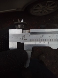

Подтягивая ремешок, столкнулся со следующей бедой: обломался кончик наплыва, в который упирается скоба для перемещения болта от ролика (в красном кружке на рисунке). Сплав алюминиевый, варить не очень удобно - нужно снимать двигатель. Может есть у кого идеи как можно выйти из положения?
Прикрепленные изображения

двигатель снимать не надо... эта деталюга кронштейн генератора заказывается новая..... сам ломал ... хотел натянуть не откручивая ролика.... варил по началу но приварили криво из за этого износил новый ремень.... так что только новую железяку...
а и вот ещё подберите хорошую головку для откручивания деталюги от двигателя ... ибо если сомнёте хоть один болт увеличите себе удовольствие от придумывания а как это снять ещё на сутки.... проверено.... болты закрученны хорошо а грани слабые при чём не помню но чуть не на 8....

А решение такое: чтобы не менять кронштейн крепления генератора (1), приварил к регулировочной пластине (3) бобышку так, чтобы она упиралась в паз кронштейна (1) и всё! Если у кого аналогичная проблема, пишите в личку, объясню подробнее.
Автор: грызун 24.9.2012, 8:16

а болтик, на котором ролик натяжителя ремня крутится по каталогам запчастей бъётся - купить его можно отдельно?
Пытался поменять ремешок (159 тык с копейками первая замена) и слизал грани на гайке крепления этого ролика... хотел разрезать гайку вместе с кончиком болта (имхо быстрее выйдет, чем плясать с откручиванием этой гайки) и заменить болт с гайкой, а чёйта не могу найти артикул этого болтика(((
вроде как вот этот номерочеГ 11928-ED00B
а https://www.drive2.ru/l/473784234406838579/ номерочки вот такие: болт 11928-1HC0B гайка 11930-ED00B
Автор: Maximilian 17.5.2020, 22:21
Он и есть. По exist пробивается как "вал вращения ролика".
Менял ремни год назад. Ремень генератора был в трещинах, но не свистел. Поменял оба ремня (на всякий). Натяжной в сборе не брал. Купил отдельно подшипники за 25 руб/шт biggrin.gif перепрессовал и в путь. Натяжение на вскидку (поворотом ремня в вертикаль).
Автор: Василий 18.5.2020, 7:30
Цитата(Marozoff @ 17.5.2020, 18:49) *
хотел разрезать гайку вместе с кончиком болта и заменить болт с гайкой, а чёйта не могу найти артикул этого болтика(((
Сделать разрез на гайке по хорде на расстоянии 0,5-1 мм от болта судьба не позволяет?
Автор: Marozoff 18.5.2020, 7:53
Ну, если б этот болт с гайкой был удобно зажат в тисках на верстаке...
Василий, а дальнейшие действия по разрушению недопиленного в твоём варианте распила гайки какие?
Автор: алексей 578 20.5.2020, 8:32
Да просто должна легко открутиться, сломавшись или треснув по распилу ....
Автор: Marozoff 20.5.2020, 9:37
просто "если чё" колотить по этой конструкции как-то стрёмно с учётом того, что ролик этот живёт на литом алюминиевом кронштейне... а доступ к этой гайке такой, что "ювелирный" рез может не получиться - из ямы всё это дело на расстоянии вытянутой руки с фиговым обзором, из колёсной арки на карачках))) тоже не сильно лучше... в сервисе на подъёмнике, когда можно повыше/пониже подвигать и самому перемещаться по всей площади под автомобилем оно может и сподручней точный рез сделать.
вобщем таки заказал гайку и болт, чтоб не было мучительно больно оставаться без автомобиля некоторое время из-за повреждения последнего при неудачном демонтаже.
Автор: Marozoff 8.8.2020, 16:17
сегодня таки сподобился произвести хирургическую операцию по вырезанию сорванной гайки ролика-натяжителя. резать в 0,5-1мм от резьбы болта не стал - неудобно на четвереньках в колесной арке и нифига не видно, особенно когда искры из-под диска летят... да и пилить гайку не по оси болта чревато распилом чашки, которая под сабжевой гайкой живёт (я её один хрен пильнул маля). вопчем распилить сторого по оси болта не получилось - пильнул чуть ниже, отковырял (отпилил не до конца, чтоб чашку максимально сохранить) нижнюю часть гайки и... верхняя часть осталась держаться на оси какбудто ея и не пилили crazy.gif пришлось делать ещё один пил выше оси и только после этого удалось кое-как сковырнуть то, что от этой гайки осталось.
вот...
http://vfl.ru/fotos/aeb27b0c31286897.html
http://vfl.ru/fotos/0da242b131286900.html
http://vfl.ru/fotos/f84aafd031289115.html
http://vfl.ru/fotos/505034d431289114.html
http://vfl.ru/fotos/716c531f31289105.html
http://vfl.ru/fotos/7b48642231289116.html
зы: пробег ~164800 первая замена
