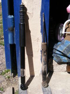

Вчера поменял аморты на BOGE вкруг. Впечатления хорошие, передняя подвеска стала лучше отрабатывать, более упруго, что ли. В общем - очень хорошо.
Задние перестали "гупать", машина на полицаях не козлит, впечатления хорошие. Посмотрим, что будет дальше, но как вариант - весьма достойно.
А ТЕПЕРЬ ВНИМАНИЕ!!!
При покупке в комплекте с передними стойками идут гайки, но дело в том, что они короче по высоте, чем родные. В результате после сборки появился стук, негромкий, но весьма пугающий. Лечится всё просто - шайбы 2-3 мм под гаечки, или использовать старые гайки с заменяемых стоек, резьба одинаковая.
По задним амортизаторам замечаний нет.
Пыльники тоже поменял, поставил Sachs (550 руб. пара)

Поменял вчера задние аммортизаторы. Поставил G12728LR, от логана по 780р. шт, как и писал народ, теперь при проезде лежачих полицейских зад не "бухает".
ставил задние монро по 1280р, мягче стал неровности проходить

Пробег 70 000к.Заменил передние на Sachs Super Touring .
312 816 SACHS Стойка амортизационная газовая, передняя "Super Touring"(лев) 2658руб
312 815 SACHS Стойка амортизационная газовая, передняя "Super Touring"(прав) 2658руб
900 125 SACHS Пылезащитный комилект, амортизатор "Сервисный комплект"(2 шт) 505руб
и
27459 Febi Подшипник опоры амортизатора переднего (с шариками,Германия) 357руб
[attachmentid=21402][attachmentid=21403][attachmentid=21404][attachmentid=21405]
[attachmentid=21406][attachmentid=21407][attachmentid=21408]
Все покупал в АВТОДОКе (в экзисте дороже)
Самое главное, впечатления.... только положительные.(сегодня с удовольствием провел за рулем половину дня)

Подскажите , почему у двух разных производителей задних амортизаторов на Note/Micra K12 отличаются нижние втулки , у одного они то ли на 10, то ли на 12 мм, а у другого - 14 мм ? В чем разница ?
И еще многие ставят задние аморики от логана, подходят ли они на Note по нижней втулке (втулка на 14 мм) ?
И подойдут ли на Note амортизаторы от Tiida, вроде бы там втулка на 12 мм ? Может кто-нибудь ставил ?
