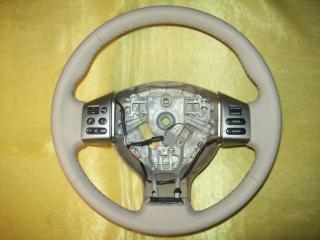

Кнопку я б как-нибудь иначе сделал. Например, заказал бы панельку от европейца...

Как мне кажется, перепаять под это кнопарики в накладке руля от Тииды проще и имеет меньше последствий, чем перепрошив блоков и прочие прелести.

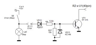

Чтобы расшевелить предлагаю доработать опелевский "тросовый" круиз-контрль:
http://www.opel-omega.net.ru/item47/Samodel_nyj_kruiz-kontrol.html
Схему можно применить на Енотике. Вот измененная схема :
Прийдётся с датчика положения каленвала (13 вывод большого разъема ЕСМ, цвет провода - жёлтый с серебристой полосочкой) брать импульсы вместо тахометра, деля их на 16.
С блока можно взять и питание (109 оранж), корпус (115,116 черн) и разрезав белый (106) и зелёный (98) (выводим по два на оба конца) идущих на педаль акселератора. Проще взять от блока, чем карячиться с педального узла. Провода заводим в салон через резиновую манжету, не далеко от ЕСМ блока.
Остальные провода от К-Контроля пойдут на кнопки и светодиоды.
В остальном схема частично напоминает мою "псевдо круиз контроля", только вместо регистра приближения использовать реверсивные счетчики с пред записью (чтобы не перескакивали через 0 и напряжение не было меньше напряжения отпущенной педали 0,7v).
Я использовал только одну кнопку S1 и один светодиод без подсветки, можно добавить пару кнопок с предзаписью определённой скорости (например 60км/ч и 90 км/ч. Для записи требуется разогнаться до этой скорости и нажать (удерживая 3 сек) программную клавишу S3 или S4. В дальнейшем этими кнопками S3 и S4 -короткое нажатие включает/отключает круиз. Первая кнопка S1 - не программируется!.
Расположение элементов на плате (синим показаны перемычки, зелёным диоды припаяны к выводам микросхемы сверху и соединены проводом с 15 выводом 561ЛН2):
Обратная сторона:
Плата в формате SpLayout4 + схема в формате Splan5 + прошивка:

После установки К-Контроля на автомобиль требуется обучить новому положению не нажатой педали акселератора (газа). Из книжки по ремонту и эксплуатации:
1. Убедитесь, что педаль акселератора полностью отпущена.
2. Поверните ключ зажигания в положение "ON" и выждите не менее 2 секунд.
3. Поверните ключ зажигания в положение "OFF" и выждите не менее 10 секунд.
4. Поверните ключ зажигания в положение "ON" и выждите не менее 2 секунд.
5. Поверните ключ зажигания в положение "OFF" и выждите не менее 10 секунд.
Иначе загорится "Проверь двигатель" (не страшно - сбрасывается выключением зажигания и паузой в 1 мин.).

1. Купить накладки от Тииды или от еНота-немца;

Вот, если ещё и кнопки справа на руле (для круиза) поставить от Тииды - было бы СУПЕР!

Информация об этом устройстве в виде статьи выложена http://datagor.ru/microcontrollers/1368-kruiz-kontrol-dlya-avtomobilya-s-yelektronnoj-pedalyu-akseleratora.html, но данных никаких там нет.
Вот так выглядит плата с собраным круиз-контролем
А это принципиальная схема устройства
Схема подключения в автомобиле (не к еноту) и пояснения автора к схеме.
Также имеется и разводка печатной платы.
На мой взгляд, схема вполне реализуема, детали стоят не шибко дорого, несмотря на то, что есть не везде.
Программатор присоединяется прямо к плате, правда надо еще его собрать, хотя он совсем элементарный для COM порта.
Ну и теперь самая главная проблема - прошивка.
Естественно, для Енота ее нет. Пока.
Программирование устройства - на СИ, которым я совершенно не владею, к тому же автор выложил только один из самого раннего варианта исходника, который можно использовать лишь как основу для понимания процесса работы системы. Впоследствии код был им оптимизирован и переписан, а поскольку прибором вроде как заинтересовались в промышленном масштабе, и есть вероятность, что когда-нибудь наладят производство, поэтому прошивок и исходников в сеть он больше не выкладывал. Имеющаяся версия - 0.5. С его слов, он остановился на версии 1.2, но нам на Енота она все равно бы не подошла по параметрам.
Но если кто-нибудь есть владеющий этим языком программирования, то вполне по плечу создать свою прошивку. Тем более автор от народа не прячется, и готов помочь советом, но исходники просить у него бесполезно. smile.gif

Вот и пришло время перенести всё с макетки на постоянную основу. Вот получилось совсем небольшое устройство, будет в корпусе 6х9 см.
Пояснения:
J2 - разъем подключения к проводке авто
Блок внизу справа (диод, 3 конденсатора и КРЕНка) - стабилизатор питания
С6, R1 и D2 - цепочка сброса при подаче питания
ICSP - разъем подключения программатора
R4-R5 - токоограничивающие резисторы на 2-х цветный светодиод
R2 - подтяжка к + датчика тормоза и сцепления
R3 - устанавливающий резистор джойстика
Х1 и С1-С2 - задающий кварц с конденсаторами
Q1 - транзистор каскада усиления сигнала с датчика скорости
С7 - керамический конденсатор, предназначен для снижения влияния помех в линии датчика скорости
С8 и С9 - блокирующие конденсаторы, предназначены для снижения влияния помех, распологаться должны как можно ближе к корпусам микросхем
Микросхемы: контроллер ATmega8535-16PU (DIP40), ЦАП AD7302BN (DIP20)
Сигнальные провода (белый и зеленый), подходящие к педали газа, разрезаются. Те провода, что после разрезания идут к педали, соединяются с 2 и 3 контактами разъема, это снятие данных с акселератора. То, что осталось - идет в основной жгут, к ЭБУ, подключаются к контактам 7 и 8 разъема контроллера.
Датчик скорости присоединяется без разрезания провода! На желтом проводе, который находится в гофре, ведущей к левому по ходу движения повторителю сигнала поворота (в крыле) аккуратно снимается изоляция, и к нему присоединяется провод. Там всего 4 провода - пара - к лампочке, и пара к датчику скорости.
Или, как вариант, можно подключиться к одному из проводов к датчикам задних колес, тоже достаточно удобно, так как там есть разъем, и он находится в салоне, справа от пассажирского сиденья, под пластиковой накладкой-уголком под бардачком.
Контакт тормоза - это не основной контакт, который включает стоп-сигнал, а дополнительный. Он не имеет электрического контакта с проводкой авто и нормально замкнут (то есть нажимаешь педаль - разомкнутый контакт замыкается)!
Дополнительно я покупал датчик включения стоп-сигнала на 4 контакта, такой ставят на Micra (K12E) с автоматом и вроде на Qashqai тоже с автоматом. Номер должен быть 25320-AX00B, 25320-AX00C, но точно не уверен, поскольку выключатель я брал Б/У. Информацию взял http://www.facet.it/db_comp/catalogo/product.asp?cod=7.1202. Четырехконтактный выключатель ставится на педаль тормоза, вместо установленного там двухконтактного. А снятый двухконтактный - идет на педаль сцепления. Для педали сцепления еще нужен кронштейн для крепления датчика 25320-4M405.
Update: Для машин с автоматической трансмиссией можно обойтись без покупки концевика, присоединиться можно к контакту выключателя стоп-сигнала. Для механической коробки нет смысла - все равно на сцепление нужен концевик.

Кнопки управления используются стандартные, покупал через интернет, номера 25550-EM01A (вариант с кнопкой i на левой части), 25550-EM00D (вариант без кнопки i на левой части, потому дешевле). Также кнопки по этим номерам можно заказать в салонах у оф. дилеров - так поступил брат, у него Тиида, и ему я тоже сделал круиз-контроль. Причем, кнопки, заказанные в салоне, обошлись даже дешевле, чем в интернет-магазине. Ждать правда пришлось около месяца, со слов дилера - ехали со склада в Европе.
От R2 енота - подсвечивающийся блок кнопок с кодом https://picasaweb.google.com/112324223478317148748/NissanNoteHandmade?authkey=Gv1sRgCO-hhPijrdrfqQE#5862334110256386050, с кнопкой i и с кнопкой ограничителя скорости справа.
Update:Поступила информация от форумчанина Logan, что кнопки с номером https://partsouq.com/tesseract/assets/partsimages/Nissan/25550ZW80B-1.jpg - это только правая часть, для круиза. Но они по цвету немного темнее. Еще есть код http://www.ebaypowerhouse.com/Photo/phlautoparts/25550-EE30A_1.jpg - это правая круизная часть без подсветки, и с более квадратным рычажком.

Ах да, ещё. Брат заказал кнопочки с номером 25550-EM00D в СТК примерно месяц назад. На праздниках они приехали, по цене 2100 (это комплект, правая часть - круизная, и левая - магнитольная без кнопки "i"). Так что, кто желает - имейте ввиду, это дешевле чем через интернет. Хочу обратить внимание, что говорить надо именно номер детали, а не VIN, или что то еще, так как специалисты, которые там сидят, не всегда понимают, что именно вам нужно.
Кнопочки - комплект. ДВЕ накладки. Кнопочка "i" для круиза не нужна, она дублирует кнопку с приборной панели, просто бывают накладки с ней и без нее, вдруг кому-то актуально.
Я искал, но так и не нашел кода одной лишь правой накладки. Возможно потому, что нет такой комплектации, где есть круиз, но нет магнитолы. А поскольку все по нарастающей, то отдельно магнитольная накладка существует.

Автор: cap_Nemo 1.12.2011, 8:44
Слишком много разговоров про сдвоенный концевик!
Доработайте схему по приведённой ниже и используйте стандартный двухвыводный.
Зачем искать и менять концевики?
Автор: Андрик 1.12.2011, 9:30
Спасибо за совет.
Да, схема удешевляет установку круиза на машину с автоматом. Внес в дизайн платы корректировку, чтобы можно было задействовать указанный вариант подключения без дополнительного концевика.
Автор: cap_Nemo 2.12.2011, 11:19
Если привязаться к оборотам двигателя (как у меня) - не нужен будет концевик на сцепление.
Требуется лишь следить за оборотами (если слишком быстро набирает, или превышает определённые - например 4500), то отключать КК.

Друзья ! При заказе кнопок по коду 25550-EM00D, они что придут парой(2шт), и левая и круизная ? а что если мне нужны только кнопки круиза, можно их код отдельно... и ещё, может быть у кого-то есть VIN на Текну 2011 года, тогда Я сам справлюсь ?
Автор: Братец Лис 10.5.2012, 20:45
Не нужную половинку просто от разъема отсоединяете и все.
Автор: Андрик 11.5.2012, 18:54
Logan , насколько я знаю, отдельно правой круизной части не бывает, так как круиз предусмотрен только в дорогих комплектациях, где музыка уже есть. Во всяком случае, я пока что не слышал про отдельно правую часть. Даже есть такая информация, что там где говорят при заказе, что это только правая часть - все равно приходят обе, ну и цена, разумеется, никак не меняется.
Так что накладки с кнопками будут парой - правая и левая. Также хочу обратить внимание, что кнопки с кодом 25550-EM00D не имеют кнопочки "i" на магнитольной части, и стоят поэтому дешевле. А номерок 25550-EM01A имеет и кнопочку "i", если кому-то это важно, но и цена у этого номера выше прилично.
Ну а если кому-то левая часть не нужна - всегда можно предложить тут на форуме по сходной цене, ведь полно машин вообще без кнопок, возможно, кто-то захочет дооснастить.
Автор: Logan 11.5.2012, 20:40
готов поспорить, так изучая exist, на Ноту идёт только левая накладка, соответственно промониторил exist на Тииду, и вот... кроме указанных выше кодов, он мне выдал номер 25550-ZW80B, который как раз по схеме соответствует правой вставке(одной, а не комплект из 2-ух). И цена 25550-ZW80B ровно в 2 раза ниже... в ближайшее время закажу 25550-ZW80B, возьму риск на себя если что, то порадую форум...
Автор: axelroses 11.5.2012, 21:13
Цитата(Андрик @ 11.5.2012, 19:54) *
...Также хочу обратить внимание, что кнопки с кодом 25550-EM00D не имеют кнопочки "i" на магнитольной части, и стоят поэтому дешевле.
А номерок 25550-EM01A имеет и кнопочку "i", если кому-то это важно, но и цена у этого номера выше прилично...
Подтверждаю всё. С помощью Братца Лиса (спасибо ему ещё раз) приобрёл именно 25550-EM00D -
комплект из двух спаренных накладок БЕЗ кнопочки "i" на магнитольной (левой) части. uga.gif
Распиновка в новом разъёме к рулю, само собой, НЕ совпала с родной.
Перебросил пины в этом разъёме и поменял местами внутрянки старой и новой в левой накладке кнопок,
и теперь всё работает, а кнопочка 'трубка' выполняет функцию кнопочки 'i'.
Если бы моя кнопочка 'i' не стёрлась, то можно было бы и её вместо 'трубки' перебросить...
Теперь и бортовой компьютер по-прежнему управляется, и круиз-контроль обрёл-таки кнопочки. victory.gif
P.S.: Добавлю, что после подключения мультимедийной и круиз-контрольной накладок на руль в разъёме к рулю комплекта 25550-EM00D (с кнопкой 'i')
остаётся ровно ДВА ПУСТЫХ пина. Их можно использовать, например, для организации подсветки кнопок на руле. ОДИН ПУСТОЙ пин.
Если же мультимедийная колодка будет и с кнопкой 'i' и с кнопкой 'трубка' одновременно, то свободных пинов в разъёме не останется вовсе.
Автор: Андрик 12.5.2012, 11:21
Logan, этого номера вообще что-то не было раньше. Может новый, или, может быть, я его не заметил раньше. Но, как бы там ни было, буду только рад если он окажется только правой частью, хотя и знаю, что если на картинке нарисовано, не обязательно так и будет на самом деле. Картинки там только примерные.
axelroses говорит все так, но имейте ввиду, что два свободных пина остается только в модификации без кнопки "i", как на этой картинке:
http://s018.radikal.ru/i522/1606/97/3b8dcc16c363.jpg Это вариант 25550-EM00D
В варианте с этой кнопкой свободный пин только один.
http://s019.radikal.ru/i632/1606/c6/78992907ed3e.jpg Это вариант 25550-EM01A (круизная часть не показана)
Фото разъема кнопок с буквой "i" (выделены провода управления круиз-контролем)
Сверху вниз: черный и красный - круиз; коричневый, голубой и белый - магнитола; зеленый - сигнал; и розовый - кнопка "i".

заказаны кнопки 25550-ZW80B, придут в начали июня... ждём-с...

Итак, пришли кнопки 25550-ZW80B...

...Оказалось, что не совпадают цвета накладок. В машине установлены накладки светло-серебристого цвета, а пришедший блок - темно-стального. Бяда!...
Именно так! Цвет накладок заметно отличается. dirol.gif Обратил на это внимание при установке и порадовался, что спаренные накладки заказал по коду 25550-EM00D. victory.gif
Автор: mvvc 13.9.2012, 20:18
sad.gif мдяяя... придется парный комплект заказывать.

2)Концевик на стопы
http://www.clubnote.ru/forum/index.php?s=&showtopic=5009&view=findpost&p=189267
хотя, по этому пункту есть вопросы. http://www.clubnote.ru/forum/index.php?s=&showtopic=5009&view=findpost&p=190065 и ниже...
а) 25320-AX00C 827 руб в www.exist.ru
есть еще вариант 25320-AX00E - бьется как устаревший 25320-AX00C и стоит всего 345 руб (это можно использовать? или совершенно разные вещи? Кто понимает, посмотрите пож.)
б) 25320-AX00B 512 руб www.exist.ru

И да, на автомате концевик на стопы не надо.

Братцы, хочется провентилировать идею установки круиза на Лакшери АКП посредством покупки у Джедая всего необходимого с Текны 2011 АКП. Прочитал всю ветку. Получается всё сложней чем я ожидал sad.gif Из прочитанного сделал вывод, что придётся менять:
1. Руль с кнопками управления (или сами кнопки)
2. ЭБУ
3. Блок управления АКП
4. Щиток приборов
Возможно что-то ещё? Ндя... sad.gif Такой огород городить, боюсь, не бюджетно выйдет и не известно какие ещё проблемы обнаружаться...
У кого какие мысли?
Собственно готов поступить проще и приобрести у Джедая руль и у Андрик-а КК, но смущют подёргивания на АКП. Если бы жил рядом с Андреем, то предоставил бы своего Енота для доработки его КК с АКП, но увы...

Что-то вы много всего написали, кнопки и блок это, собственно, всё, что нужно + умелые руки (можно товарища). Кнопки при желании можно установить на любое место автомобиля, хоть на подлокотник. wink.gif
Сегодня заберу блок после перепрошивки, как установлю сразу отпишу.
Автор: Андрик 19.10.2012, 9:14
Но боюсь, что подергивания могут все равно остаться на коробке-автомате. Надо испытывать долго и придирчиво на машине с автоматом, коей под рукой нет.
Krusty, что-то много лишнего - для установки моего КК на еНота ЭБУ, щиток и блок управления АКП менять НЕ нужно.

Макс говорил в теме про заводской круиз, который устанавливался штатно на комплектациях 10-11 года.
А в случае с КК от Андрика, это не нужно. Только кнопки на руль, сам КК и концевик.
Для комплектации с механикой - ещё можно поменять педальку сцепления на тиидовскую с кронштейном, но можно и штатную доработать.

Кто уже заказывал отдельно или весь комплект или только правую круизную часть кнопок на руль, подскажите пжл, какие из заказанных вами кнопок имеют светодиоды, т.е. подсвечиваются через колодку при включении габаритов и т.д.? Как это на европейках сделано например.
Или под подсвеченные европейские комплекты кнопок код до сих пор не известен?
Дозреваю до заказа комплекта кнопок 25550-EM01A на обе стороны. Отдельно правая круизная часть 25550-ZW80B цветом планки отличается, поэтому она отпала сразу, а комплект кнопок 25550-EM00D не имеет слева кн "i", но если она с подсветкой, то будет подсветка только правой части, т.к. левую не поставлю себе, т.к. у меня штатная планка с кн "i" и обмен левой панельки ради подсветки будет не равноценным.
Но если заказывать, то хотелось бы сразу с подсветкой на обе планки и что бы левая имела кн"i"/
Что из заказанных по этим кодам уже проверено на предмет подсветки кнопок?:
1) 25550-EM01A (с кн "i")
2) 25550-EM00D (без кн "i")
Автор: axelroses 28.10.2012, 18:23
Цитата(Ozzy-Kiev @ 26.10.2012, 11:20) *
Кто уже заказывал отдельно или весь комплект или только правую круизную часть кнопок на руль, подскажите пжл, какие из заказанных вами кнопок имеют светодиоды, т.е. подсвечиваются через колодку при включении габаритов и т.д.?...
Заказал и получил пару накладок на руль
Впрочем, судя по http://www.clubnote.ru/forum/index.php?s=&showtopic=5009&view=findpost&p=221674 Андрика,
Так что, пункт 1 тоже проверен.

Третье. Накладки с кнопками на руль.
Например, по коду 25550-EM01A (левая+правая части без подсветки, но c кнопкой 'i'),
по коду 25550-EM00D(левая+правая части без подсветки и кнопки 'i') - см. картинку ниже,
http://hostingkartinok.com/image/01201108/85a14d01f440a98d747ea4157a6872b8.jpg
25550-ZW80B (только правая без подсветки и темно-стального цвета).
Конечно, можно "заколхозить" и самодельные кнопки в любом удобном владельцу месте.

Возможно подойдет Правый блок кнопок 25550-EE30A
http://www.ebay.co.uk/itm/New-genuine-parts-switch-cruise-control-Nissan-Tiida-sentra-sc11-c11-/261107538344?pt=Motors_Car_Truck_Parts_Accessories&hash=item3ccb38d9a8
Разные референс номера четырехконтактного концевика:
NISSAN: 25320-AX000, 25320-AX00A, 25320-AX00B, 25320-AX00C, 25320-JN00A, 25320-WL000, 25320AX00E
RENAULT: 25 32 0AX 00B
FACET: 7.1202
EPS: 1.810.202
KW: 510 202
http://www.ebay.co.uk/itm/Brake-Light-Switch-Nissan-Infiniti-Renault-51572-/310532275956?pt=UK_CarsParts_Vehicles_CarParts_SM&hash=item484d2a7ef4
В моём еНоте двуцветный светодиод (красный/зелёный) разместили так:
https://picasaweb.google.com/112324223478317148748/NissanNoteHandmade?authkey=Gv1sRgCO-hhPijrdrfqQE#5841196942171773154
А вот и общий вид на панель приборов с места водителя:
https://picasaweb.google.com/112324223478317148748/NissanNoteHandmade?authkey=Gv1sRgCO-hhPijrdrfqQE#5841197707563092642
Обучение КК от Андрика после установки не требуется. Всё отлажено и работает сразу при приобретении и подключении набора КК по инструкции.
P.S.: Картинки, как обычно, кликабельны (по щелчку откроется большая).
Спасибо за ссылки на кнопки. Дополнительная информация - это всегда хорошо! good.gif
К тому же, похоже, что эти, 25550-EE30A, в отличие от 25550-ZW80B,
не тёмно-стального, а именно серебристого цвета, как и родные.
Хорошая альтернатива для жаждущих КК на еНоте,
Эти без подсветки должны хорошо подойти для апгрейта
владельцам комплектаций Luxury и Tekna, у которых левая

Цитата(Андрик @ 25.11.2011, 14:44):
"Всего лишь не надо ставить концевик на педаль сцепления. Больше ничего не меняется.
На педаль тормоза все равно надо концевик на 4 контакта."
Если на моём например Нотыке 2008-го АКПП стоит "лягушка"- (концевик) на 4 провода / 4 контакта / 2 пары проводов, то чем мой концевик отличается от советуемого Андриком на замену старому?
Ведь старый на автомате не имеет 2 контакта (2 провода), а имеет 4 контакта как у меня....
Это мой родной концевик на "4 контакта":
http://piccy.info/view3/3132282/24f323fa243d99e25420a9df232cdbd1/
http://piccy.info/view3/3132286/e13123fcc6fc65d4848cf97ffdb23b1f/
http://piccy.info/view3/3168736/c422e946efcf343482f198d93931be43/
В чём тогда прикол?
Или я не допёр что 4 контакта - это 4 соединения между восемью проводами? Т.е. нужна "лягушка" на 4 пары проводов / 8 проводов / 8 ножек?

Получив от тебя комплект кнопок с подсветкой взамен уже установленных без подсветки, решил перекинуть их местами.
В новом комплекте больше кнопок и слева, и справа, да еще и подсветка. А потому, не хватает контактов в моем шлейфе "улитки" руля. sad.gif
Так что тем, у кого есть желание установить КК от Андрика, и улыбнулась удача достать аналогичные штатные кнопки с подсветкой, придется еще и широкий шлейф "улитку" руля с двумя верхними фишками прикупить. cool.gif
Можно попробовать, кстати, поискать такую "улитку" по артикулу 25567-5X00A declare.gif, обнаруженному мной под её фотографией на eBay.

Покупал кнопки себе на тииду. Они вроде как одинаковые. Код и стоимость на картинке.
Кнопки с подсветкой.

ПисАлось уже многими и неоднократно, что эта правая накладка
сильно темнее штатно установленных на еНоте.
Вот, например...
Цитата(mvvc @ 13.9.2012, 12:49) *
Хочу поделиться своей печалькой, а заодно проинформировать уважаемых одноклубников.
На днях получил заказанный блок кнопок для круиза за номером 25550-ZW80B. Так радовался, так радовался...
Пока не начал примерять в машине. Оказалось, что не совпадают цвета накладок.

Вариант узнать код комплекта кнопок (левая и правая часть) с подсветкой у нас, пожалуй, один. cool.gif
Если бы кто-либо из владеющих машиной с подсвечивающимися кнопочками
скинул бы мне в личку VIN, то я бы попробовал пробить по нему в каталоге их код.

Вот нашел фото руля под подушкой:
Может кому-то, что-то станет понятнее... Мне же интересно какие провода с правой накладки перекидывать в общую колодку...
П.С. Надеюсь всем понятно, что фотки руля от Тииды... кстати этот руль продается на Ебэе, чета около 4 т.р...

Раздобыл ещё немного инфы:
кроме упомянутых кодировок кнопок, которые не подсвечиваются (25550-EM01-A, -B, -C), и пока остаётся неопределённым с ...-D, оказывается у ОД есть в закромах ещё 3 кодировки.
Но к сожалению они тоже не горят желанием разобраться или кинуть уточняющий запрос по своей ниссановской "линии".
Но уже есть 3 новых кодировки.
А может и старых, т.к. серия всё-таки BH наверняка перед EM стояла....?.
Цифровая 9U наверняка со старых серий досталась как первопроходец. А когда пошли модификации, решили убрать. Не знаю, только подозреваю.
Будем гуглить! Может и докопаемся в конце-концов victory.gif :
25550-BH00C
25550-BH00D
25550-9U00A
Автор: GARU1 22.3.2013, 19:35
Эти три кода выше - это левые накладки для мультимедиа?
Вижу, что правые, по ходу, дайте кто-нибудь артикул от кнопок с левой стороны (по возможности с подсветкой).
Автор: axelroses 22.3.2013, 19:55
Цитата(Ozzy-Kiev @ 22.3.2013, 20:24) *
...раздобыл ещё немного инфы:
кроме упомянутых кодировок кнопок, которые не подсвечиваются (25550-EM01-A, -B, -C), и пока остаётся неопределённым с ...-D, оказывается...
...есть 3 новых кодировки. А может и старых, т.к. серия всё-таки BH наверняка перед EM стояла....?.
25550-BH00C, 25550-BH00D и 25550-9U00A
Оскар, http://www.clubnote.ru/forum/index.php?s=&showtopic=5009&view=findpost&p=189960 Андрик уже писал, что
"...новый вариант кнопочек скорее всего имеет номер 25550-BH00C -
по новому каталогу там значится speccode: ASCD2, что и значит круиз.
А для дизеля в конце буква D."
Коды эти относятся к комплектам из пары накладок (левая и правая) на руль.
Стоят они, кстати, согласно каталогов, одинаково... и немало.
А вот последний данный тобой код у меня что-то не пробился по каталогам. sad.gif
Автор: Ozzy-Kiev 22.3.2013, 20:03
Как-то уже пропустил или выпустил из виду. Спс!

Доехала до меня "улиточка"-шлейф в руль от Note Tekna R2 со штатным круиз-контролем. uga.gif
И объединилась с пришедшими чуть раньше подсвечивающимися накладками на руль с кнопками с этой же машины. victory.gif
Посмотреть альбом с фото можно https://picasaweb.google.com/112324223478317148748/NissanNoteHandmade?authkey=Gv1sRgCO-hhPijrdrfqQE.
Автор: Ozzy-Kiev 3.4.2013, 16:37
Спасибо, фоты глянул, но в конец запутался: код 2555-EM00D - это с подсветкой комплект или нет?
Автор: axelroses 3.4.2013, 16:55
У меня сейчас установлен именно https://picasaweb.google.com/112324223478317148748/NissanNoteHandmade?authkey=Gv1sRgCO-hhPijrdrfqQE#5841197707563092642 - блок кнопок без подсветки. dirol.gif
А вот про 25550-BH00D, как и про 25550-BH00С пока ничего неопровержимого не известно, Оскар. Кроме того, что они сАмые дорогие... wink.gif
Но у меня есть подозрение, что теперь у меня в руках оказался именно подсвечивающийся блок кнопок с кодом https://picasaweb.google.com/112324223478317148748/NissanNoteHandmade?authkey=Gv1sRgCO-hhPijrdrfqQE#5862334110256386050. victory.gif
P.S.: Писал с планшета на ходу в машине... Поправил и дополнил теперь из дома.
Автор: Ozzy-Kiev 3.4.2013, 17:12
Так а почему на фото в сносках указал, что кнопки с подсветкой и код старый прикрутил?
25550-BH00C
25550-9U00A
Автор: axelroses 3.4.2013, 18:29
Поясняю... dirol.gif подписи-пояснения к фотографиям в альбоме:
1. То, что стояло с завода. Накладки с кнопками dntknw.gif от ДОрестайла. НЕ ПОДСВЕЧИВАЮТСЯ!
https://picasaweb.google.com/112324223478317148748/NissanNoteHandmade?authkey=Gv1sRgCO-hhPijrdrfqQE#5804371903350451122
2. То, что установлено сейчас. Накладки с кнопками 25550-EM00D от первого рестайла. НЕ ПОДСВЕЧИВАЮТСЯ!
3. То, что планирую установить. Накладки с кнопками dntknw.gif от второго рестайла. ПОДСВЕЧИВАЮТСЯ! victory.gif
На шлейфе руля слева есть белая этикетка "25560-BH00C 11113SD4 E" со штрих-кодом. uga.gif
Есть подозрение, что первая пара пятёрок цифр через тире и есть код установленных кнопок.
Получается, раньше мы этот код НЕ ТАМ (на самих кнопках) искали...
А уж циферки дальше - это именно код самого шлейфа-"улитки".
Если внимательно почитать (каждое слово) подписи к фотографиям в альбоме, то всё становится ясно.
А вот код 25550-BH00C мы там уже находили раньше...
Это именно "Выключатель компл. -rad", т.е. накладки на руль с кнопками.

axelroses, напиши пожалуйста какой и куда идут провода из круизной накладки ? По фото разобраться конечно можно, но думаю тебе это проще будет...
Автор: axelroses 4.4.2013, 14:19
Помня проявленный некоторыми интерес к данному вопросу, именно для этого расправлял проводники в жгутах и оголял их из-под изоляции на разветвлениях.
А также (хоть и телефоном в этот раз) делал максимально крупные и, по возможности, чёткие фото.
Просто, не знаю, когда я сам снова до них доберусь плотнее. Что-то времени сейчас хронически не хватает... sad.gif
