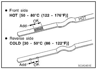

Мужики, подскажите как правильно мерять по щупу. Там 2 риски, та, что самая нижняя - это на холодную, та, что выше - на горячую. Если я верно понял. Меняли масло в коробке, выставили ровно на нижнюю риску на холодную. А тут сейчас покатался, решил посмотреть уровень, а он еще ниже, примерно на пол сантиметра нижней риски. Причем радиатор уже горячий, значит это на горячую я проверяю?
В общем, чего-то очкую, надо ли еще доливать или нормально?
Алексей Коняев
сообщение 5.3.2017, 15:56
Сообщение #703
Сообщений: 1 587
Регистрация: 11.12.2013
Из: ТЮМЕНЬ
Нашёл картинку в этой же теме в ЭТОМ сообщении...
на заведенном двигателе проверяете?
Для достоверности проверяйте когда вентилятор включается.

Спасибо, разобрался. Долил так, чтобы было хорошо. Вот картинка побольше
На холодную - между рисками, на горячую - внутри сетки.

Я еще не знаю, как там щуп вытаскивается.
Из под воздуховода, отверткой (тонкой плоской) нажать на защелку.
