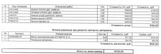

Я тоже начитался по полной. Решил заменить масло в коробке. Т.к. вообще не знаю, сколько оно там отходило. biggrin.gif
Заодно и подушки от вибрации...

Уж этот Матик д за 500 р можно было взять, раз такой объем
