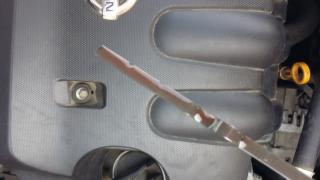

Вообще не пойму, как определить уровень по щупу. На холодную выше зарубок и также на горячую.
Что значит HOT? Я всё правильно сделал, слил 5л и залил 5л, потом слил 4л и залил 4л? Переборщить-то не мог. На щуп смотрю, границы масла не вижу - может, я дурак?

BVM
сообщение 28.7.2016, 13:41
Сообщение #630
Сообщений: 2 267
Регистрация: 19.6.2012
Из: Североуральск
Видишь, где штриховка на щупе?
В этом месте должен быть уровень на абсолютно прогретой коробке и работающем двигателе. Смотри, когда пропеллер гудит. Вчера смотрел у себя - уровень на штриховке заканчивается. 2-3 раза проверяй, вытащил - вытер тряпкой, засунул, вытащил - смотри. Чтоб щуп не фиксировался постоянно - другой стороной его всовывай, потом после измерений фиксируй правильно.
защёлку щупа
Сам вчера в очередной раз забыл, куда надо нажимать отверточкой. В общем, нажимаю справа в щель, отвертку под воздуховодом протискиваю. У меня 5 см отвертка, можно гвоздиком нажать. Хотя раньше, вроде, сверху нажимал, вчера не получилось.
Сообщение отредактировал BVM - 28.7.2016, 13:42

Безупречный способ замера уровня: после поездки поставить авто на ровной площадке. Мотор не глушить! Выждать не менее 1 минуты. За это время уровень в поддоне повышается, потому что жижа довольно медленно сливается из некоторых частей коробки. Только потом замерять.
