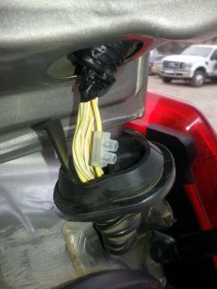

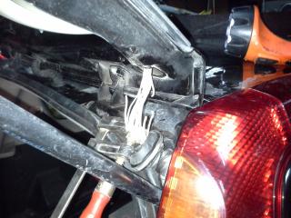

Благодаря советам форума, я не поехал к "мастерам", сделал всё сам за 20 минут uga.gif
Уверен, что изоляция и две-три жилки именно этого провода были злонамеренно подрезаны предприимчивым автоэлектриком на техобслуживании в АВТОДОМе гор.Махачкалы (сейчас находится на пр. Петра Первого) angry2.gif
Остальные провода не имеют ни одного намёка на естественный износ
1. Следующий репортаж "из-под гофры" запланирован на март 2014 года, ждите в этой же теме...
2. А что Вас так задело моё объективное мнение, считаете я не смогу отличить перетёршийся провод от подрезанного??? Дайте адрес Вашей автомастерской, может пригодится, приеду к Вам заменить на нормальные провода... лет через десять rofl.gif
Я не стал бы разводить весь сыр-бор, если бы не факт, который выделю выше зелёным
З.Ы. Подкину новую тему для электриков: "Что вреднее для изоляции проводов - морозы или жара?"

Цитата(hunter @ 23.3.2013, 9:48) *
Уверен, что изоляция и две-три жилки именно этого провода были злонамеренно подрезаны автоэлектриком
Прежде, чем сочинять небылицы, ознакомься со статистикой дефекта на этом и братском форумах.
Когда появятся новые трещины изоляции и обрывы на этом участке (а это обязательно произойдет, если не заменить на нормальные провода) кого будешь обвинять?
Я не автоэлектрик, хотя при случае чиню автоэлектронику.
Что касается утверждений про объективность, то советую внимательно рассмотреть многочисленные фото, где изображения трещин изоляции и обрывов проводов этого участка выглядят абсолютно как в Вашем случае, безосновательно преподнесенном Вами как диверсия. И вообще, провода в этом месте не перетираются, а именно ПЕРЕЛАМЫВАЮТСЯ, а предварительно появившуюся трещину изоляции легко отличить от надреза, -- достаточно рассмотреть через лупу и убедиться, что торец неровный, -- не как в случае использования режущего инструмента. Волне возможно, что отремонтированная Вами проводка прослужит 10 лет, -- если не будете пользоваться задней дверью в морозы. rofl.gif

Была та же проблема 3 движения и остановка в непредсказуемом положении. Оказалось - перетёрлись 3 провода в гофре идущей к задней двери. Соединил и вуаля - всё работает!

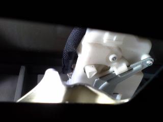

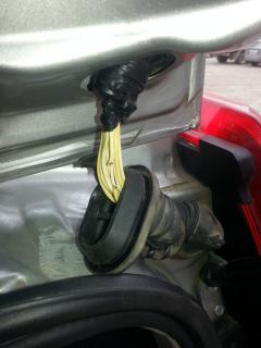

У родственника сегодня заглючил замок, до этого задний дворник не работал.
Сняли заднюю обшивку, нашли на замке фишку, открыли пятую дверь.
Вот, фото...
Провода в жгуте четыре штуки переломаны.
