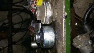

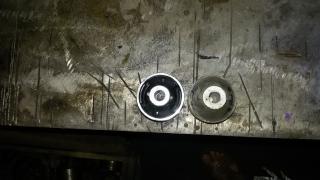

Напишу и я о своей машине.
Пробег 80 тысяч. При осмотре выявлены надрывы на задних сайлентах рычагов. Прочитав всю тему выбрал от кашкая. Купил на exist за 997р за 2 шт. Встали как родные, спасибо прессу и всем кто описывал эту процедуру в этой теме. Больше ничего не меняет. Только смазал тормозные направляющие, гремели суппорта.
Фото старых и новых прилагаются.

Наконец-то нашелся человек, сообразивший сфотографировать енотовский сайлент рядом с кашкаевским, чтобы все видели преимущество последнего... good.gif
Bob
сообщение 26.7.2015, 20:35
Сообщение #963
Сообщений: 3 097
Регистрация: 30.11.2006
Да....
Разница более, чем существенна. Не думал, что на столько....
Этот сайлент, пожалуй самое слабое (нагруженное) место в подвеске.

Цитата(Василий @ 26.7.2015, 17:36) *
Пардон, Василий, так а в чём преимущество?? По мне так он "жиже" оригинального

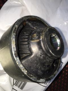

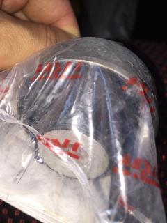

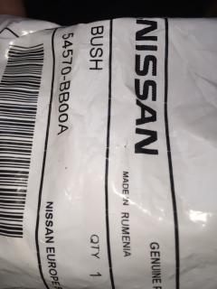

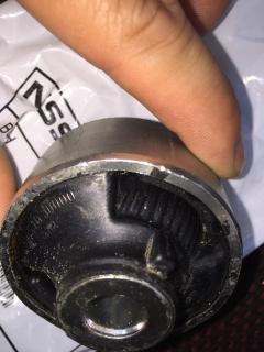

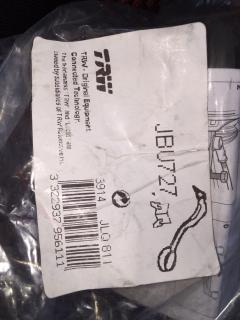

noteblack
сообщение 5.8.2015, 18:53
Сообщение #968
Сообщений: 7
Регистрация: 5.8.2015

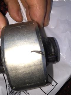

Кашкаевский сайлент-блок выглядит как очень плохая подделка. Крайне не аккуратно! Везде наплывы и резина отстает от металла.
На пакетике проблема со шрифтами с грамматическими ошибками.
Также имеются блоки TRW, может лучше их поставить? Как считаете?
TRW в более качественной упаковке и с инструкцией
Сообщение отредактировал noteblack - 5.8.2015, 19:09

Можете ставить TRW,только Кашкаевские сайлентблоки не убирайте далеко. Потому что в скором времени они вам пригодятся. У меня сайленты TRW прошли 7 т.км и оказались на помойке bad.gif . Сейчас стоят от Кашкая.
noteblack
сообщение 5.8.2015, 20:43
Сообщение #970
Сообщений: 7
Вы не помните у Вас тоже такие “Кашкаевские” были? В смысле грязные и “кривые”? Судя по фото на страницу раньше, товарищ такие же получил.
Stason
сообщение 5.8.2015, 21:21
Сообщение #971
Сообщений: 153
Регистрация: 23.11.2014
Из: Чебоксары
На счёт грязи не помню smile.gif а железная обойма была точно такая же.
noteblack
сообщение 5.8.2015, 21:28
Сообщение #972
Сообщений: 7
Спасибо от ответ.

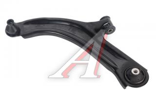

Stason
сообщение 24.8.2015, 20:44
Сообщение #976
Сообщений: 153
Из: Чебоксары
фото рычагаПрикрепленное изображение
