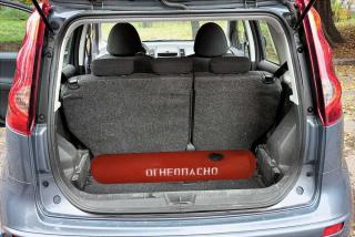

В прошлые выходные поставил газ. Долго копаясь в сети решился на Lovato. Ценник особо не интересовал т.к. примерно на все оборудование да и в различных сервисах получается одно и тоже. В Спб обратился в АГТС вроде как 15 лет на рынке да и сайт симпотный. Сначала предложили 35л отлично встает вместо запаски. Мне показалось маловато примерили 42л если чуть подрезать плстиковый декор багажника идеально. Чуть вверх выпирает но не критично. Влезло все и балон и запаска. Поведение машины никак не изменилось. Если не смотерть на лампочку не поймешь на чем едешь.
По расходу точно не скажу но при первой заправке влезло 39.89л проехал примерно 320-340 км и пока что еще едет на газу. Так что если отбросить цену гбо (22900) то в 2 раза экономичнее.

TEREN, а куда влезло всё? (запаска и балон) в багажник? Так это как бы и так понятно.

Ну балон в нишу. А запаска наверняка по нашему подвалу валяется dirol.gif Вот и сам склоняюсь к установке газа, уже почти решился, но что то держит. wink.gif

21043
сообщение 10.9.2013, 12:48
Сообщение #235
Сообщений: 522
Регистрация: 12.4.2008
есть вот такие баллоны
http://eurogas.com.ua/76-ballony-propan-bu...x-730-20-l.html
Баллон (пропан-бутан) Atiker (200х 920) 25 л
если ставить поперек, впритык к пассажирскому сидению, то:
1. по высоте вроде выпирать не будет, флекси-боард полки лягут нормально
2. нишу запаски не перекроют, запаска и хлам будет доступен
3. сидуха пассажирская все равно сможет двигаться вперед-назад, управление но только из салона.
то есть при установке баллона не теряются фирменные фишки енота типа сдвижного сидения и нижней ниши багажника.
объем правда маловат, но для езды по городу - вполне.
предварительно померял, вроде впритык становится.
если взять небольшой запас на случай удара в бок, то есть баллон чуть короче:
Баллон (пропан-бутан) Atiker (200х 730) 20 л
PS приаттачил возможный фотошопный вариант.
Сообщение отредактировал 21043 - 10.9.2013, 13:18

Какой у нас радиус ниши запаски ? А высота её "заподлицо" с полом?

Цитата(BENZINA @ 10.9.2013, 16:44) *
Современный газовый баллон с мультиклапаном в разы безопасней пластикового бака с бензином.
У меня тоже на 42 литра стоит. Купил экстурзионный пенопласт, вырезал в нём отверстие под баллон и формочки под ключ и буксировочную проушину. Кинул сверху его на баллон, а потом родную крышку. Если открыть багажник, то не понятно что пол приподнялся немного.
