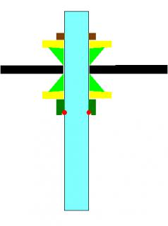

Давно не мог собраться сюда написать об одной небольшой неприятности, случившейся 3 недели назад.
Итак, приспичило мне сгонять в череповец. К родне. Ну, сказано - сделано. Доехали туда нормально, а вот обратно - случился казус. На предпоследней перед Питером колдобине(дальше дорога реально идеальная) раздалось заметное такое бум, а потом - бряк-бряк.Как оказалось - у заднего аморта кони сорвало фиксатор со штока, и шток вместе с ыерхним комплектом шайб радостно отправился в багажник.
Что характерно - конструкция фиксатора штока такова, что сорвать его как бы и не возможно. Полагаю, дело в установке, точнее в руках того мальчика, который в А2 сервисе мне их ставил. Ей-богу, лучше б я сам это сделал.
Короче, дополз до города, снял аморт, поставил родной(хорошо не выкинул), купил на рынке пару нижних верхних сайлент-блоков из полиуретана(родной конский треснул, а менять - так парой, вряд ли второму легче живется) и поехал в кони-сервис, на южных окраинах. Там мне нашли новый стопор и поставили его на шток, за что им большое спасибо. После чего, на досуге, аморт был возвращен на свое место, а я обрел покой и счастье.
Иллюстрация аморта и злополучного колечка - прилагается.
Красное - колечко, темно-зеленое - это охватывающая колечко шайба, благодаря которой у кольца нет никаких шансов выйти оттуда, куда оно вставлено(небольшой паз в штоке).
Так что - будьте внимательны при установке. Если зеленое кольцо поставить не той стороной, или стопор не вставить в него до конца, или стопор не ровно заправить в паз - может выйти неприятность.
Бирюзовое - шток, ярко-зеленое - сайленты, желтое - плоские стальные шайбы, коричневое - гайка, черное - кузов.
