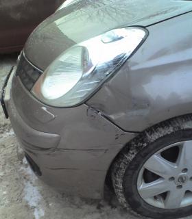

Вчера голыми руками выдавил обратно бампер и крыло. Теперь вид не разбитый, а помятый. Фаре приварил верхнее крепление, остальные не стал - бампер снимать-ставить чтобы временно прикрутить фару - не резон, потом сделаю. Нижние зацепы под бампер на месте, ничего не болтается. Фото сделаю вечером, выложу завтра.
Дверь теперь можно открыть uga.gif , больше всего сил убил на это.
Снимал треугольник черной пластмассы, прикрывающий верхний болт крыла, сломались (или были сломаны и просто выпали) 2 защелки из 3-х. Сама деталька стоит 1000 рублей, я в шоке. 1 крепеж уже восстановил, второй вроде тоже - но не застегивается.
В голове бродят мысли начиная от варианта "приклеить на скотч" и заканчивая просверлить и привернуть саморезом. Еще есть мысль вместо одной из защелок приклеить к пластику треуголника осколок мощного тонкого магнита из шагового двигателя жесткого диска. Надежное многоразовое крепление victory.gif
ПС Кто покупал - подскажите номер и примерную цену белой полоски с защелками, которая стыкует бампер и крыло.

Сообщений: 6 724
62225-9U000 Кронштейн бампера левый. Цена от 330 до 500
А черный уголок - он одноразовый (по словам Джедая). Но если постараться - то можно снять без поломок.

А скотч есть куда приклеить? Если есть то хороший ЗМ удержит и зверя, правда дорогой рулон больше штуки. У меня есть,поделился бы, правда ты далеко, но можно в рекламных фирмах купить или попросить dirol.gif
сообщение 21.2.2012, 10:52
Сообщение #1110
поксиполом приклеил металлические(махонький шуруп и полоска стали) аналоги креплений. В обед схожу примеряю. не подойдет - приклею магнит из 13-гигового Western Digital, разобрал барахлюшку на работе.уж на нем точно держаться будет.)
Приклеивать на двусторонний скотч эту штуку пока крыло помятое, которое нужно менять, я, пожалуй, не буду.
ПС только что испытал магнит на попавшейся под руку железке. Усилие на отрыв больше килограма)

Магнит так мощно притягивался к кузову, что оторвался от клея)

alexandei а клей какой, думаю не всякий склеит, магнит и пластик smile.gif Да и время застывания выдерживать надо smile.gif
сообщение 27.2.2012, 13:17
Сообщение #1114
поксипол, склеивался без малого сутки. Магнит на стальной подложке, сталюжку только что не пошкурил перед клейкой.площадь 3*5 см.
Да, закончилось все хорошо, без магнита. Обезжирил посадочные места, штыри слегка мазнул резиновым клеем (чтоб оторвать было можно когда крыло менять буду) - вот и прилепилось.

После экспресс-ремонта(руки и гаечный ключ, фара сваривалась дома) и мойки выглядит так.

вид потрепанный, но боевой и грозный!!
страховая калькуляцию хорошую дала??? или зажимали?

да видок тот еще smile.gif но зато будут бояться.
как для ручного ремонта очень не плохо.
